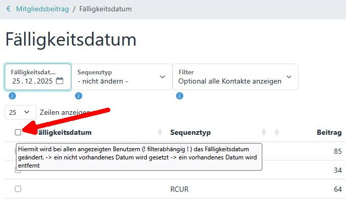

Beitrag von rmb »
Export - SEPA - Fälligkeitsdatum aufrufen.
In der Ansicht Fälligkeitsdatum zuerst ein Datum setzen und anschließend das Kästchen neben dem Text Fälligkeitsdatum anklicken.

Ah danke für den Hinweis, wäre ich nicht drauf gekommen, beim Mandatsdatum funktioniert es auch so, prima!
