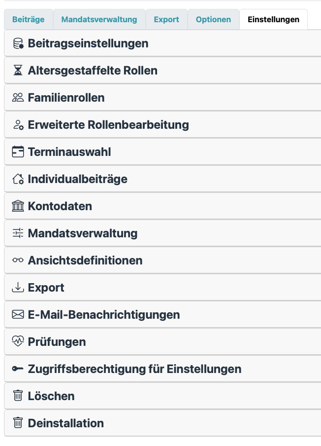

ich habe dein Plugin in Version 6.0.1 installiert. Kannst du mir sagen wo ich da die Multipllikatorrollen definieren kann? Ich habe nur die normale Familienrolle zur Auswahl. Gibt es bestimmte Voraussetzungen damit ich den Menüpunkt sehe?

ich habe gerade das Script geprüft:
    // PANEL: MULTIPLIER_ROLES
            if (count($familienrollen) > 0) {....
Der Menüpunkt wird nur angezeigt, wenn mindestens eine Familienrolle definiert ist (Warum ich das so gemacht habe, kann ich auf die Schnelle nicht sagen).

ich habe eine Familienrolle definiert und auch eine Person dieser Rolle zugewiesen. dennoch wird kein Multiplikator angezeigt. :(

Hast du ein Update durchgeführt?
Wurde der Menüpunkt vor dem Update angezeigt?
Wird deine angelegte Familienrolle unter Optionen - Rollenübersicht angezeigt?

Ich habe die Version 6.0.1 direkt installiert. Vorher war keine andere Version vorhanden, somit kann ich frage zwei nicht beantworten.
Unter Rollenübersicht taucht die Familienrolle nicht mit auf.
Ich habe meinen Fehler nun gefunden.
die Rolle in der Admidio Rollenverwaltung muss genau so heißen wie der Präfix der unter Familienrolle definiert ist.
Nun taucht auch der Multiplikator auf.
Besten Dank fürs drauf stoßen ;)
Es war wohl gestern doch ein wenig zu spät um den Durchblick zu behalten.
