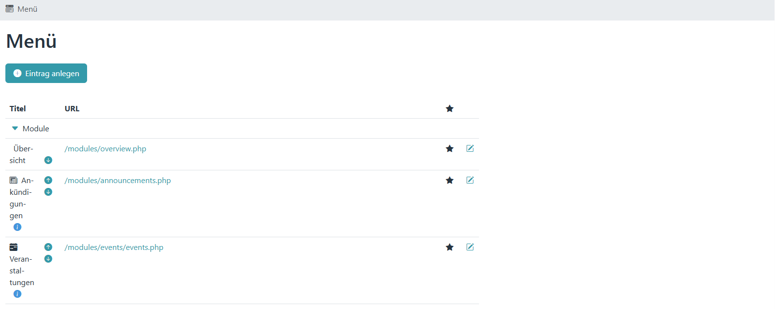

Guten Abend,
bei dem Update von Version 4.3.15 auf Version 5.0.3 ist aufgefallen, dass die Ansicht bei den Menü-Einträgen nicht mehr die volle Bildschirmbreite für die Anzeige nutzt. Das führt bei langen URLs zu einer Anzeige des Titels über mehrere Zeilen und macht diese Seite schwer lesbar und unübersichtlich:
Besteht die Möglichkeit die Ansicht so zu optimieren, dass die Titel mehr Platz bekommen, damit die Titel besser lesbar sind?

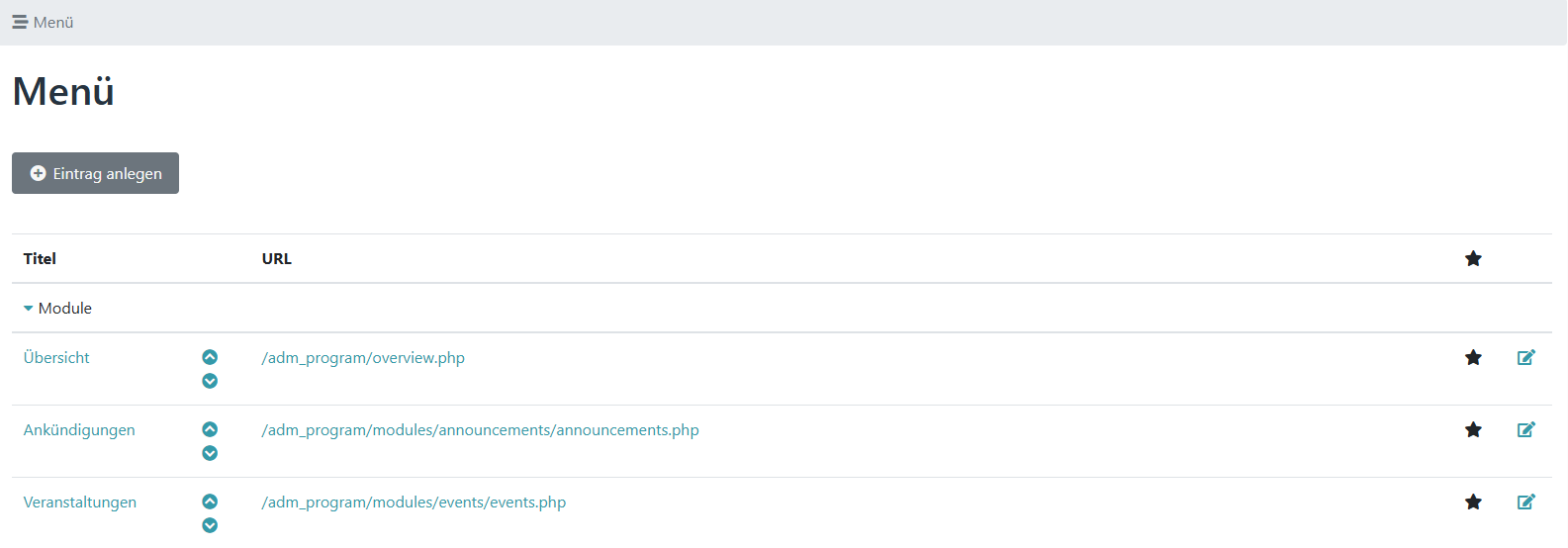

Hallo Sebastian,
bei mir in v5.0.3 sieht das so aus:
grusz greno (Norbert)

Hallo Norbert,
danke für deine Antwort.
Das ist korrekt, solange nur "kurze" URLs verwendet werden.
Sobald eine "lange" URL eingefügt wird, werden alle Menüeinträge in der Ansicht angepasst.
Teste es gerne einmal mit folgendem Link als Menüeintrag:
https://www.amazon.de/-/en/gp/bestsellers/computers/429874031/ref=zg_bs_nav_computers_1/?_encoding=UTF8&language=de_DE&pd_rd_w=uLdP3&content-id=amzn1.sym.21c63a0b-6f22-4e72-9f02-b2c85e8b1025&pf_rd_p=21c63a0b-6f22-4e72-9f02-b2c85e8b1025&pf_rd_r=YRG0AEYSRZC4T745TNSS&pd_rd_wg=JR8NW&pd_rd_r=eded5a7c-a6c4-45c3-b7d0-2894f25691e5&ref_=pd_hp_d_atf_unk

sarnusch
Beiträge: 12
Registriert: 1. Aug 2025, 22:18
Re: Ansicht Einträge in Modul "Menü"
Beitrag von sarnusch »
Hallo atterbiker,
vielen Dank für deine Antwort! Ich werde das auf jeden Fall einmal ausprobieren.
Und auch vielen Dank noch an greno für deinen Beitrag (Ich schaffe es leider erst jetzt nochmal in das Forum zu schauen)!
Diese Vorgehensweise hatte ich auch vorher schon ausprobiert und überlegt, ob ich es so umsetzen soll und mein Anliegen gar nicht im Forum poste.
Aber das Grundproblem würde ja weiterhin bestehen:
Existiert in der Liste ein Eintrag mit einer sehr langen URL, wird die Höhe ALLER Menüeinträge "angepasst", da die Breite der Spalte "Titel" kleiner wird. Die Titel werden mit Zeilenumbrüchen versehen und benötigen mehr Zeilen. Das sieht man ja auch in meinem ersten Screenshot, und das macht die Ansicht der Seite ziemlich unübersichtlich.
Besteht hier nicht grundsätzlich im Admidio-Code die Möglichkeit die Breite der Spalte "Titel" festzusetzen?
In dem Zusammenhang verhält Admidio sich mal so und mal so. Die Nachrichten und Kontakte zum Beispiel werden in voller Breite angezeigt, die Veranstaltungen oder Gruppen/ Rollen aber nicht. Das hat mich am Anfang sehr irritiert.
