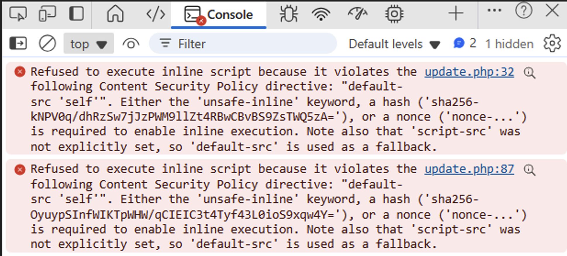

Die JS-Konsole bringt folgende Fehler:
Kannst du da etwas herauslesen?
Herzlichen Dank.
Liebe Grüsse
Beiträge: 6390
Re: Problem beim Update von 4.2.4 auf 4.3.15: DB-Update klappt nicht
Auf deinem Webserver ist eine sehr restrictive Sicherheitslinie gesetzt, welche verhindert, das JavaScript in bestimmten Szenarien ausgeführt wird. Scheinbar setzt dein Webserver bei jeder erzeugten HTML-Seite den folgenden Header:
Content-Security-Policy: default-src 'self';
Dadurch kann unsere Seite nicht richtig arbeiten. Kannst du diese Richtlinie irgendwie aufweichen?

Wir konnten es lösen, indem wir auf dem Server in der .htaccess mit der Content Security Policy für die Datei update.php die Sicherheit heruntergesetzt haben - dann hat es problemlos geklappt.
