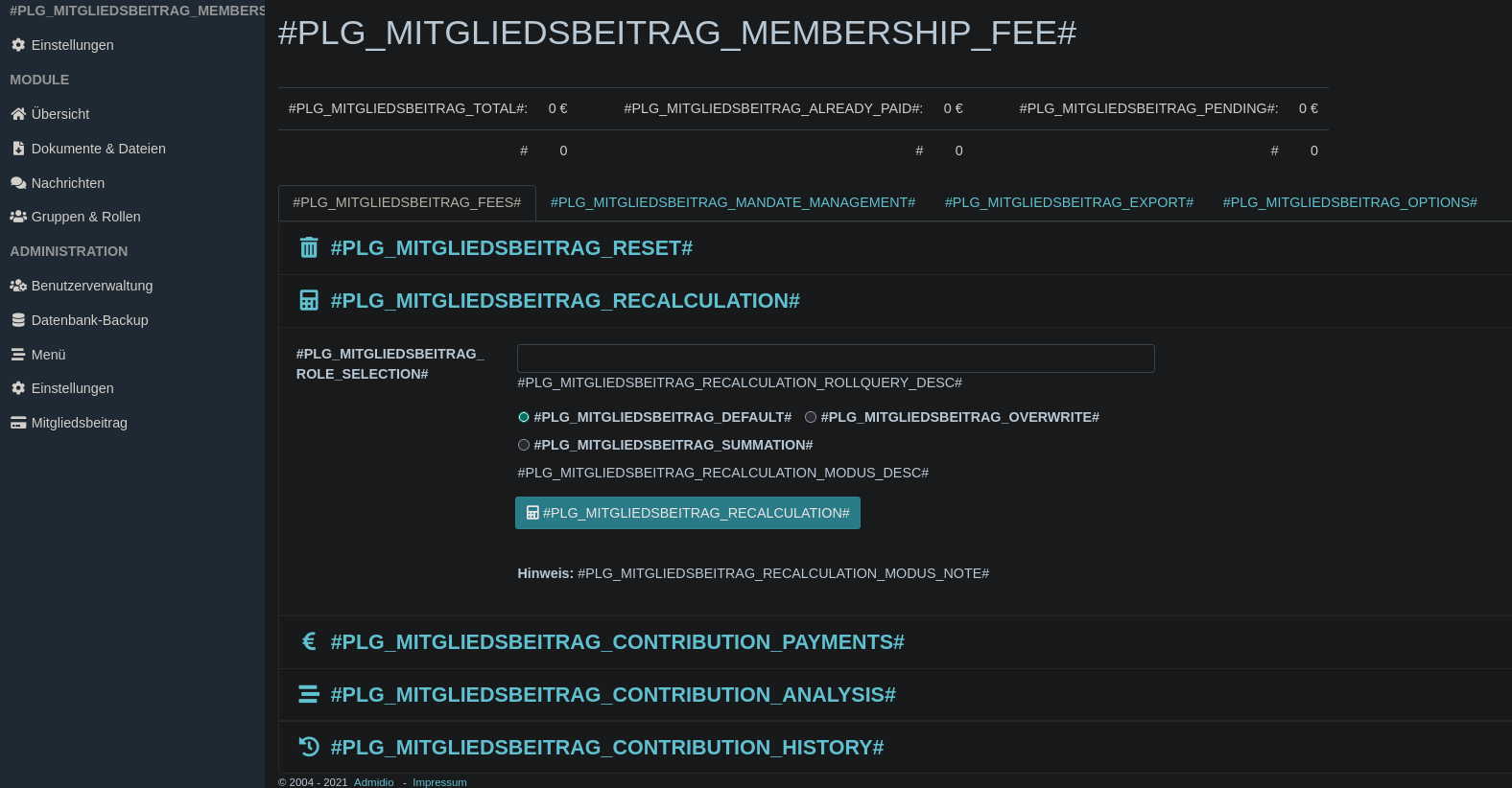

In der neuen Instanz kommt es jetzt aber zu Probleme mit dem Addon, es scheint mir so das die Variablen für die Texte nicht aufgelöst werden können:
Zu dem sind die Werte auch alle 0€, in der alten Instanz gibt es dort bereits Werte in der Gesamtsumme.

Hallo enbee,
die installation.php würde ich jetzt nicht ausführen. Nicht dass vorhandene Konfigurationsdaten überschrieben werden (die gerade wegen einer kleinen, falschen Einstellung nicht gelesen werden können).
Admidio 4.0.7 und 4.0.13 sind ja nicht die neuesten Versionen; welche Version von Mitgliedsbeitag war denn installiert? (müsste eine 5.0.x sein)
Hast du auch den Ordner languages kopiert?
Dass alle Werte 0€ anzeigen ist seltsam. Ale Konfigurationsdaten von Mitgliedsbeitrag werden organisationsbezogen gespeichert. Hat vielleicht die neue Organisation eine andere Org_id als die Admidio-Installation auf dem alten Webspace?

Vielen Dank für deine Nachricht.
Den Languages Ordner zu kopieren hat geholfen. Die Beträge erscheinen jetzt auch korrekt.
