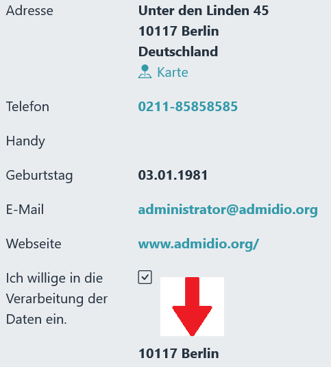

Hallo Fasse + admidio-Team,
bei den Profile-Daten erscheint PLZ + Ort 2 mal; sowohl in V5.0.6 als auch in V5.0.7
Mein Profil.png (31.18 KiB) 78286 mal betrachtet

Das Problem sollte mit der aktuellen Version 5.0.8 behoben sein.

Danke für den Hinweis.
Leider hat es jetzt noch einen Fix gebraucht um das Problem ganz zu beheben:
https://github.com/Admidio/admidio/issues/2011

Moin, den Fehler habe ich in 5.09 immer noch. Wie kann man das beheben? Grüße

ich kann Dir leider nicht weiterhelfen - wollte aber mitteilen, daß es bei meiner 5.0.9 diesen Fehler nicht mehr gibt.
Evtl. hat das Update deiner Version nicht richtig funktioniert?

Das Problem ist im Ordner Themes, den ich normalerweise nicht anfasse. In Version 4 gab es eine Seite mit den Änderungen. Die Version 5 scheint darauf zu verzichten. Nach Klick kommt eine Seite ohne Inhalt, so habe ich geglaubt, dass es keine Änderungen gab.
Ist nicht optimal, wenn man Anpassungen vorgenommen hat und die neue Version in dem Ordner Themes Änderungen vornimmt ohne Doku.
