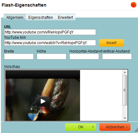

Danke für die schnelle Rückmeldung.
Auf dieser Seite habe ich die Antwort gefunden.
http://visualteam.pl/ckeflash.php
Es muß nur eine ckeditor Datei getauscht werden "flash.js" und der Eintrag 'Flash' in die Toolbarconfig.
Funzt!!!Danke!!!

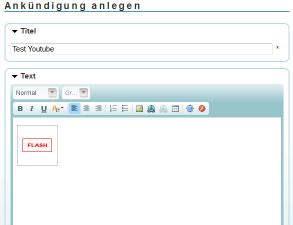

wo finde ich die Toolbarconfig?
PS Die config habe ich inzwischen gefunden aber leider funktioniert es nicht. Es schaut bei mir so aus:
danach:
und dann nichts:
Gruß V206
