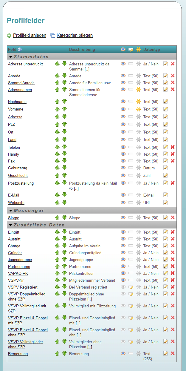

4. In profile_field.php in der Gegend Zeile 357 folgender Echo eingebaut:
echo '>>>',$fieldNameIntern,'<>',$fieldValue,'<<<';
5. Ein Mitglied aufgerufen und zweimal je ein Feld mutiert. Resultat:
Im Feld Fax "test" eingegeben und speichern lassen:
>>>FAX<<<===test--->>>GENDER<<<===2--->>>VSVP EINZEL & DOPPEL MIT SZP<>0<<<
Fatal error: Call to a member function getValue() on a non-object in /home/blabla/public_html /client-xxxxxx/lgin/adm_program/system/classes/profile_fields.php on line 360
Im Feld Website "test" eingegeben und speichern lassen
>>>GENDER<>2<<<>>>WEBSITE<>test<<<>>>VSVP EINZEL & DOPPEL MIT SZP<>0<<<
Fatal error: Call to a member function getValue() on a non-object in /home/blabla/public_html/client-xxxxxx/lgin/adm_program/system/classes/profile_fields.php on line 360
Es zeigt sich dass die Prozedur immer bis nach dem Feld "VSVP EINZEL & DOPPEL MIT SZP" ausgeführt wirde und dann zum Fehler führt.
6. Scheint ein Zusammenhang mit eigendefinierten Feldern während der Konversion zu geben.
Die Eingabemaske unterscheidet sich in den untersten Eingabefeldern. Sie verschluckt sich bei den Profilfeldern
7. Nun suche ich in der Konvertierung weiter. Wenn ich da nicht fündig werde, wird der Entscheid für eine Neuinstallation und neuer manueller Eingabe der ca 120 Datensätze fallig denn die 2.3.4 funktioniert ja.
Gruss Fredi
Gruss Fredi
- Profilfelder vor der Konvertierung
- 2.2.9 profilfelder.png (221.44 KiB) 25789 mal betrachtet
- Eingabemaske vor der Konvertierung
- 2.3.4 maske.png (223.58 KiB) 25789 mal betrachtet
- Eingabemaske nach der Konvertierung
Vergleiche die untersten Eingabefelder - 2.2.9 maske.png (220.2 KiB) 25789 mal betrachtet
Re: Fatal Error in profile_fields.php
Hallo Ferdi,
da drängt sich mir das &-Zeichen auf. Vorschlag: vor dem Update dieses mal durch ein u ersetzen und dann nochmal versuchen.
Gruß Jochen
Gruß Jochen
radium88
- Beiträge: 25
- Registriert: 26. Feb 2007, 14:54
- Wohnort: Oberdorf (Baselland Schweiz)
- Kontaktdaten:
Heureka
Lieber Jochen, vielen Dank. Genau das war es.
Habe die Feldnamen in 2.2.9 gewechselt und den update auf 2.3.4 gestartet.
Der Fehler tritt nun nicht mehr auf.
Wunderlich ist 'nur' ich habe seit etlichen Jahren die updates gemacht und nie hat das '&' gestört.
Aber egal, jetzt geht und andere können die Lösung nachlesen.
Nochmals vielen Dank
Fredi
