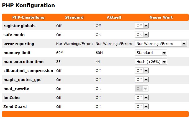

Anbei hab ich noch die PHP-Einstellungen des Providers als Anhang.
- Hab auch probiert die "max execution time" zu erhöhen
- PHP-Einstellungen.jpg (53.35 KiB) 29680 mal betrachtet

In deinen Providereinstellungen ist ein Timeout von 44 Sekunden eingestellt. Dauert das so lange, die 500 Datensätze anzuzeigen?
Re: Anzeige Liste unvollständig
NEIN - nach ca. 15 sec ist Schluß mit der Auswertung!

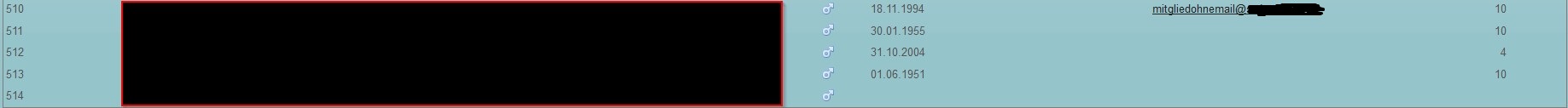

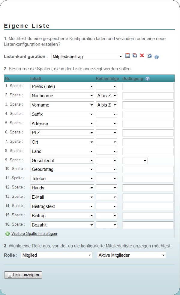

Zur Lage: In unserer Datenbank sind ca. 1000 Datensätze gespeichert. Ich möchte nun eine Liste mit folgenden 16 (!) Spalteneinträgen anzeigen (siehe Screenshot).
Bei der Ausgabe kommt in diesem Fall bei Datensatz 514 das Timeout (siehe Screenshot).
Ich werde parallel auch noch mit dem Provider in Verbindung treten, aber vielleicht gibt es ja einen Ansatz meines Problems.

- Die Konfiguration der 16 Spalten

- Bei der Ausgabe kommt in diesem Fall bei Datensatz 514 das Timeout. Das Geburtsdatum wird nicht mehr angezeigt!
