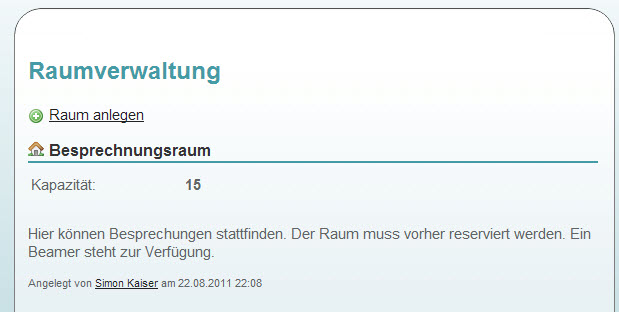

Im Anhang Print Screens dazu
Bei allen Browsern fehlen die Löschen & Bearbeiten Bottens bei der Raumverwaltung!

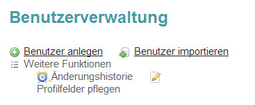

Eine kleinere Sache. Chrome stellt die Menüstruktur unter der Benutzerverwaltung falsch dar.

Simba hat geschrieben: Vielleicht kann mir jemand weiter helfen. Habe keinen Ahnung warum das nur einzelne Sachen bei https flasch dargestellt werden.
Ich hatte bei meiner Neuinstallation dasselbe Problem.
In der config.php ist der Root-Pfad $g_root_path mit »http://…« angegeben. Das habe ich zu »https://…« geändert, damit funktioniert es jetzt unter https einwandfrei im korrekten Layout. (Kann sein, daß es dann unverschlüsselt nicht mehr geht, aber angesichts der sensiblen Daten erzwinge ich eh SSL.)
