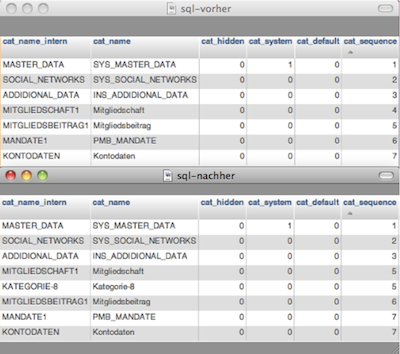

Ich kann die Lösung aus dem Thread bestätigen. Die cat_sequences waren bei mir vorher in der sauberen Reihenfolge von 1 bis 7. Mit dem Anlegen meiner 8. Kategorie kamen die cat_sequences in der Datenbank durcheinander. Ich habe mal einen vorher/nachher Screenshots beigefügt.

- sql-vorher-nachher-vergleich
- sql-vorher-nachher-vergleich.png (103.26 KiB) 16623 mal betrachtet

Ich habe es gerade noch einmal gemacht und kann zumindest für mich sagen, dass sich das Problem leicht reproduzieren lässt. Die Verschiebungen sind auch jetzt exakt dieselben gewesen. Löscht man die Kategorie dann in Admidio, wird die cat_sequence zwar angepasst, doppelte Werte aber bleiben und zereissen die Kategorien in der Profilfelder-Ansicht.fasse hat geschrieben:Interessant wäre noch, ob sich das Problem leicht reproduzieren lässt.

In meiner Installation geht es beim Klicken der grünen Pfeile meist plötzlich nicht mehr weiter runter oder hoch, auch wenn dafür noch Raum wäre. Außerdem wird meine selbst angelegte Kategorie nicht hinten angefügt, sondern wie im Screenshot meiner SQL Datenbank zu sehen, mittendrin angelegt. Ich habe mir zwar alle Schritte notiert, werde sie dir aber ersparen, da es ja funktioniert.
