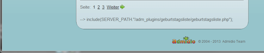

da ich mit Programmieren nichts am Hut habe, scheitert es schon folgenden Schritt zu vollziehen:
Folgende Zeile in die Datei \admidio\adm_themes\modern\my_body_bottom.php einfügen (z.B. nach dem Aufruf des Moduls organisation.php):!!!
Ich habe mit einem Editor die my_body_bottom.php Datei geöffnet, weiß aber nicht wo ich die Zeile einfügen soll.

Re: Geburtstagsliste installieren
Da war ich ja auch schon!!!
Mir ist trotzdem nicht klar wo die Zeile hingehört.
Anbei ein Screenshot was bei mir dann auftaucht.
Sorry habe mit Programmieren wirklich nichts am Hut!!
- Screenshot - 11.04.2014 , 08_31_16.png (16.39 KiB) 11855 mal betrachtet

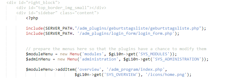

Die Geburtstagsliste gehört in das Menü eingebunden und nicht im Content.
Schau mal in der my_body_bottom.php im Bereich wo die Login plugin eingebunden wird. Dann siehst du wie es gemacht wird.
VG Thomas
VG Thomas

Problem beseitigt, die geburtstagsliste.php heißt birthday.php deswegen die Probleme, vielleicht kann man das Bespiel ändern, vielen Dank an die Entwickler, riesen Programm!!!
ja da wurde die Doku wohl nicht aktualisiert. Jetzt sollte diese auch passen.
Vielen Dank für den Hinweis.
VG Thomas
