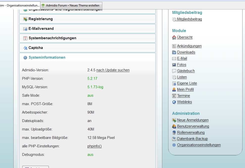

Ich benutze Admidio 2.4.5 (siehe Dateianhang)

- admidio.jpg (132.36 KiB) 13942 mal betrachtet
