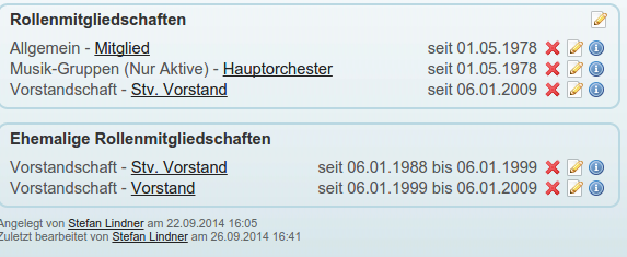

Man darf nur die alten Rollen nicht löschen, sondern muss das Enddatum entsprechend setzen, also in der Profilansicht rechts unten auf die entsprechende Bearbeitenschaltfläche.
Dann sieht es so aus wie hier:
Erst 2.Vorstand, dann 1. und jetzt aktuell wieder 2.
Gruß red
