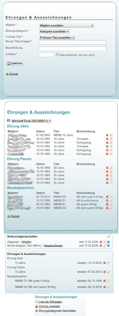

ich habe für meinen Verein eine Möglcihkeit gesucht Ehrungen/Auszeichnungn und weitere Dinge für Mitglieder "abzulegen".
Dabei ist das Plugin im Anhang entstanden, es fehlt noch einiges (zB genauere Rechtevergabe und bis jetzt auch nur deutsche Sprachdatei), allerdings sind alle Funktionen die ich benötige eingebaut.
Ich habe vermutlich keine Zeit große Änderungen einzupflegen und das Plugin aktuell zu halten, deshalb hier nur als Anregung zum Weiterbauen.
Am Besten wäre, wenn die Funktionalität einmal in den Core wandert, da auch 3 Core-Dateien gepatched werden müssen, um die Kategorien anzulegen.
Installation siehe INSTALL.txt
Anbei die Daten und noch ein paar Screenshots.

Re: Neues Plugin: Ehrungen/Fortbildungen/Auszeichnungen/usw.
Hallo Red,
bei der Abbildung von Ehrungen, Fortbildungen und Auszeichnungen denke ich im Core immer an unser flexibles Rollenmodul und die flexiblen Profilfelder. Aus meiner Sicht könnte man damit diese Funktionen erschlagen.

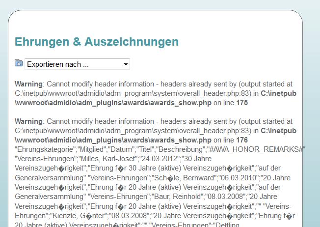

funktioniert bei Dir eigentlich der Export im Fenster "Liste der Ehrungen"?
Besten Gruß
Oliver
Besten Gruß
Oliver
Hi,
Ja funktioniert einwandfrei.
Was genau geht denn nicht?
Eventuell ein Betechtigunsproblem? Bin bei mir Webmaster.
Gruß red
Gruß red

Hallo red,
hat was mit dem Header zu tun, hatte noch keine Zeit, mir das genauer anzusehen. Bei der Ausgabe ist (awards_show.php ca. Zeile 63: Aufruf von overall_header.php) der header schon ausgegeben und kann daher in Zeile 175 (Angaben natürlich auf die mir vorliegende Version) nicht neu gesetzt werden, daher erfolgt die Ausgabe direkt auf dem Bildschirm (siehe Anhang). Aber ich glaube, den Export werde ich gar nicht brauchen. Von daher ist es für mich nicht weiter schlimm.
Besten Gruß
Oliver
Besten Gruß
Oliver
