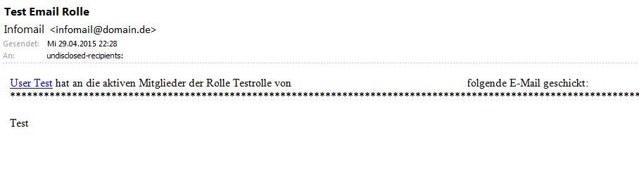

- Ansicht in Thunderbird
- Email.JPG (56.44 KiB) 29123 mal betrachtet

ja eine Auflistung der Gesprächspartner wäre perfekt, zusammen mit dem Namen des Senders.
In Outlook sieht das ganze wie im angefügten Bild aus. Hier geht leider nicht sofort hervor, dass die Antwort nicht an infomail gehen wird. Man muss in Outlook expliziet auf Antworten klicken (oder den Header der Email lesen) , damit der Verfasser der Mail auftaucht. Für meine User sind dies hauptsächlich Infomails, die gelesen werden, aber keine Konversation entsteht. Dadurch müssen / sollten alle Informationen in der Ansicht enthalten sein.
Gruß Offe
Gruß Offe

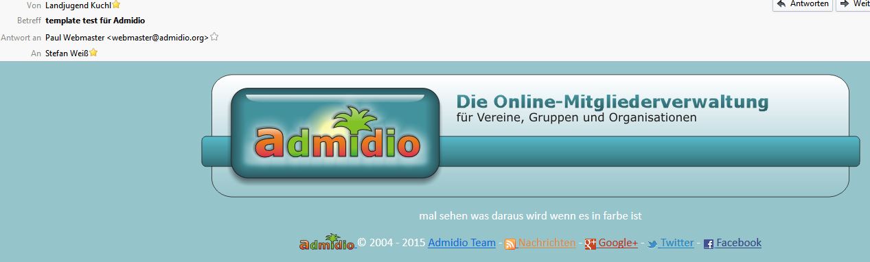

hab es jetzt eingebaut und hier eine kurze Anleitung:
einfach den Ordner ..\adm_my_files\mail_templates anlegen und ein "template.html" file dort ablegen.
In diesem Template können derzeit folgende 3 Variablen verwendet werden: #sender# , #receiver# und #message#
im Download von Admidio kann auch ein "template_example.html" gefunden werden. In dieser kann man schon grob sehen was möglich ist.
Im Anhang hab ich auch eine Beispieldatei zum testen.
