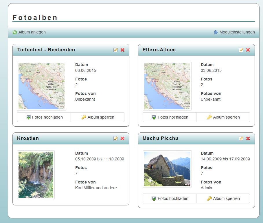

wieso fehlen den im Album "Kroatien" die Button zum Upload und Sperren?
Besten Gruß
Oliver

- Button fehlen - warum?
- Album.jpg (90.38 KiB) 8769 mal betrachtet

Hallo Oliver,
Problem waren hier die Testdaten. Der Elternordner existierte nicht. Ich habe jetzt das Photomodul so umgestellt, dass es auch ohne den Ordner den Upload probiert und den Ordner erstellt. Funktioniert das dann nicht, gibt es eine Fehlermeldung.
