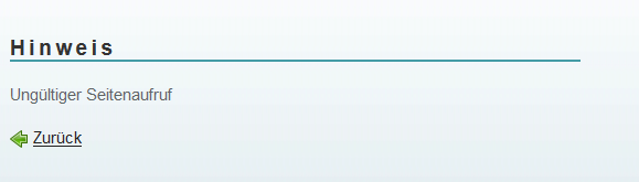

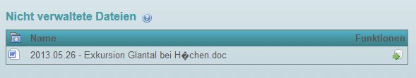

Ich habe in einem Downloadordner eine nicht verwaltete Datei, so wirds mir jedenfalls angezeigt. Wollte diese Datei nun zur Datenbank hinzufügen, da erscheint aber " Ungültiger Seitenaufruf". Was tun, oder wo kann ich die Datei löschen, wenn sie ja nicht in der Datenbank ist??

Wenn ich auf den kleinen Pfeil, rechts neben der besagten Datei klicke (Zur Datenbank hinzufügen), kommt folgende Meldung: Der ausgewählte Dateiname enthält ungültige Zeichen! Also geht noch nicht so richtig. wie kann ich das flicken?

Kannst du mal versuchen die Datei umzubenennen?
Ich denke hier sind ggf. Umlaute enthalten ( nach Screenshot).

So, habe die Datei im Ordner auf dem FTP gefunden, umbenannt und dann ging es. Alles funktioniert wie es soll!!

Dennoch die Frage, ob im Dateinamen eventuell ein Umlaut vorhanden war.
Das wäre interessant zu wissen.
VG Thomas
VolkerF
Beiträge: 109
Registriert: 1. Feb 2012, 16:58
Re: Nicht verwaltete Datei macht Probleme
Beitrag von VolkerF »
Hi Thomas
Ja, es war ein "ö" im Namen.
