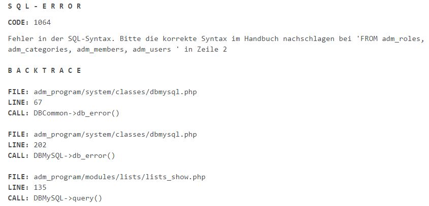

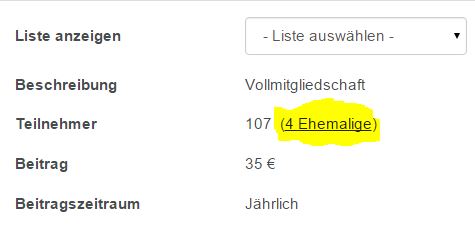

bei den Listen werden auch ehemalige Rollenmitglieder (nicht zu verwechseln mit ehemaligen Mitgliedern die keiner Rolle mehr angehören) angezeigt. Will ich mir diese in einer Liste ausgeben, bekomme ich nur untenstehende Fehlermeldung. In der Version 2.4 und in der Spielwiese funktioniert das aber klaglos.

Hast du evtl. Zugriff auf die Logdatei? Falls ja, dann aktiviere mal bitte den Debug-Modus und schau danach mal in die Logdatei, nachdem der Fehler erschienen ist. Dann könntest du mal das SQL-Statement, welches kurz vor dem Fehler ausgeführt wird posten.
Ich bekomm das leider mit den Demo-Daten nicht nachgestellt.
