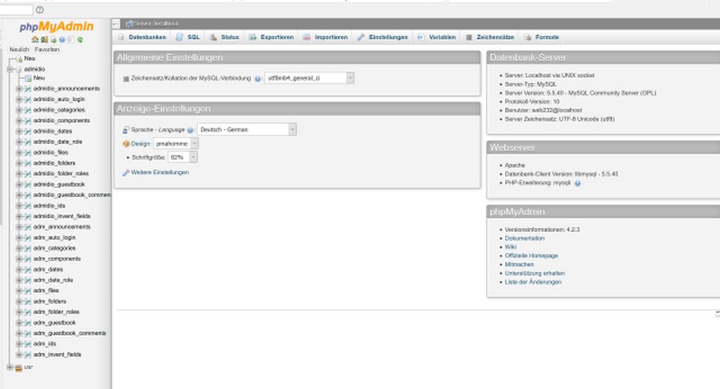

Re: S Q L - E R R O R CODE: 1146
In der Datenbank wird etwas erstellt. Siehe Anhang. Komisch das ganze......
- Zwischenablage01.jpg (45.07 KiB) 30179 mal betrachtet
Das vorige Bilds sieht aus als würden nicht alle Tabellen angelegt werde. Bitte check das nochmal

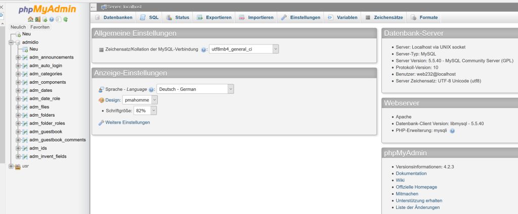

So alles nochmals gelöscht und nochmals von vorne das ganze.
Fehlermeldung:

Und die Datenbank sieht so aus. Siehe Anhang.
Habe jetzt nochmals Piwik installiert und das ging ohne Probleme.
- Zwischenablage01.jpg (50 KiB) 30154 mal betrachtet
