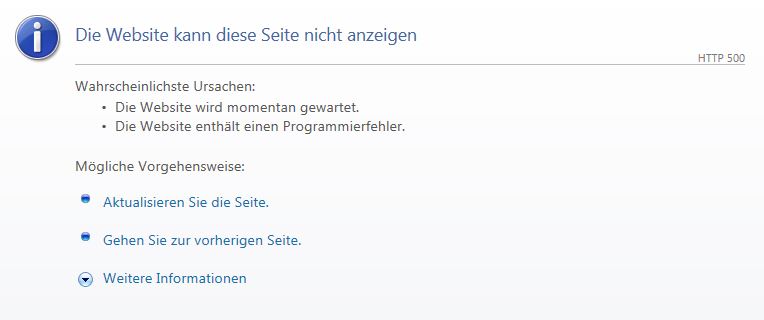

ich komme einfach nicht weiter. Nach dem Update auf 3.1.1. von 2.x bekomme ich die Fehlermeldung:
"HTTP 500 Interner Serverfehler" beim Aufruf der Profil Bearbeitung.
.../admidio/adm_program/modules/profile/profile_new.php?user_id=68
Kann mir einer helfen?
Danke
Gruß Frank

Alle anderen Seiten funktionieren ohne Probleme.

es betrifft alle User. In der Log Datei ist nicht viel zu sehen. Eine Endlosschleife würde aber nicht sofort eine Fehlerseite liefern, oder?

den ersten Fehler konnte ich finden. Unter ICON im Profilfeld war ein falscher Name eingegeben.

das eigentliche Problem besteht nicht mehr.
Vor der Umstellung befand sich ein Sonderzeichen im Feld ICON, was ich jetzt gelöscht habe. Ich kann den Fehler nicht mehr nachstellen, weil Sonderzeichen nicht mehr erlaubt sind.
