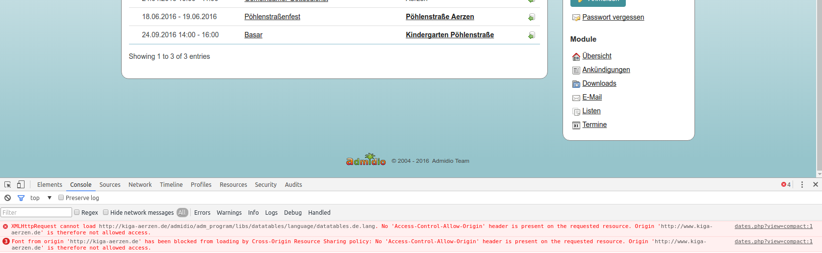

So hab jetzt gesehen die Strings werden hier von der Datatables Lib erzeugt.
Siehe:
http://www.kiga-aerzen.de/admidio/adm_p ... es.en.lang
http://www.kiga-aerzen.de/admidio/adm_p ... es.de.lang
Jetzt kann ich das Problem schon etwas einschränken.
Edit:
Ich glaub ich habs gefunden. Siehe Anhang

Prima. Vielen dank. Aber das kann ich wohl nicht richten, oder?
Und hat jemand zu der Headline und dem Rest eine Idee? Ich hbae es auch schon mit dem wordpress-wrapper versucht. Das funktioniert aber auch nicht so richtig - also ich sehe keinen echten Unterschied zum iframe.

Re: Termine in wordpress einbinden
Also zum CORS problem sieh dir mal das an: https://de.wikipedia.org/wiki/Cross-Ori ... ce_Sharing
sollte eine Webserver einstellung sein. Vll auch was bei Wordpress.
Zum anderen kann ich dir leider nicht helfen.
