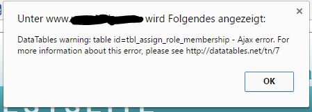

In den Eigenen Listen -> Mitglieder zuordnen kommt folgende Fehlermeldung:

Die Fehlermeldung bei der Mitgliederzuordnung kommt bei 3 von insgesamt 9 Rollen.

Kann man das Problem mit den Rollen im Playground nachstellen?
