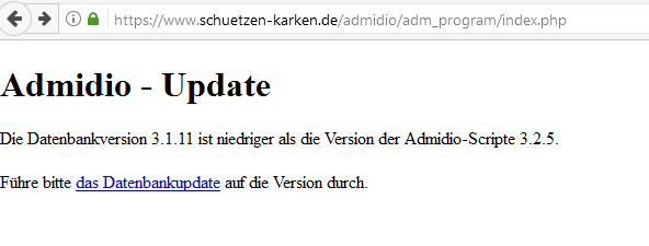

Hallo Zusammen,
beim Versuch mein Admidio auf die Version 3.2.5 bekomme ich folgende Fehlermeldung.
Ich habe bereits die Ordner adm_program, adm_plugins und die index.php ausgetauscht.
Wer kann mir weiterhelfen?
Re: Update auf 3.2.5 funktioniert nicht
Und mit der alten Version hats funktioniert und sonst hast du nichts geändert? Vll was beim Apache/Nginx etc falsch eingestellt? Sieht mir jetzt nicht nach Admidio Fehler aus

Und wenn du mal aus dem Pfad auf deinem zweiten Bild das /wp/ rausnimmst…?

inzwischen habe ich auch den Vorschlag von Macjoomla versucht.
Das Datenbankupdate scheint dann zu funktionieren, aber beim ersten aufruf hat die Seite keine Grafik der Text und die Links sind alle linksbündig. CSS Problem? Nach der Anmeldung bleibt die Seite komplett weiß.

Das scheint der selbe Fehler wie bei mir zu sein:
viewtopic.php?f=3&t=7423
Ich habe admidio dreimal installiert.
1. Testinstallation
2. und 3. Produktiv für kleine Vereine.
Alles läuft auf einem webhosting bei strato. Allerdings liegt die Testinstallation direkt bei der Hauptdomain unter /admidio.
Installation 2 und 3 sind im jeweiligen Unterordner (/forst/admidio bzw. /kiga/admidio)
Bei der Testinstallation hat es problemlos funktioniert. DIe beiden anderen sind nicht mehr erreichbar, weil der jeweilige Unterordner (/forst bzw /kiga) in die URL gemogelt wird.
Hat jemand eine Idee, an welcher Stelle das passiert?
Ich habe inzwischen /adm_program, /adm_plugins und /adm_themes sowie index.php getauscht. Ohne Erfolg.
Danke und Gruß
Bitte mal in der config das $gDebug = 1; flag setzen, Seite aufrufen und in die logs schauen was bei den constanten steht. ADMIDIO_URL wär hier interessant
