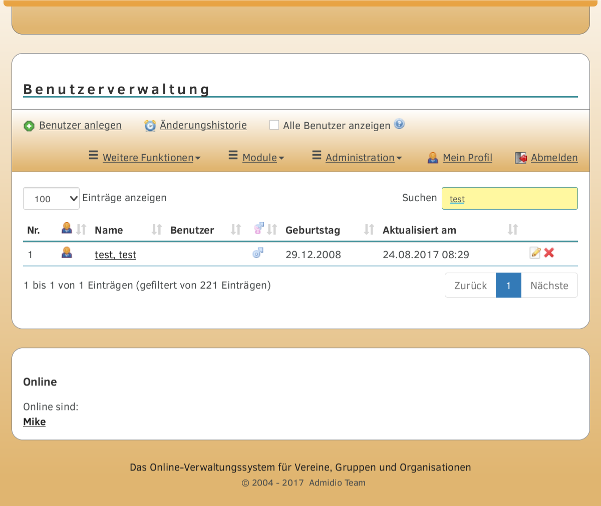

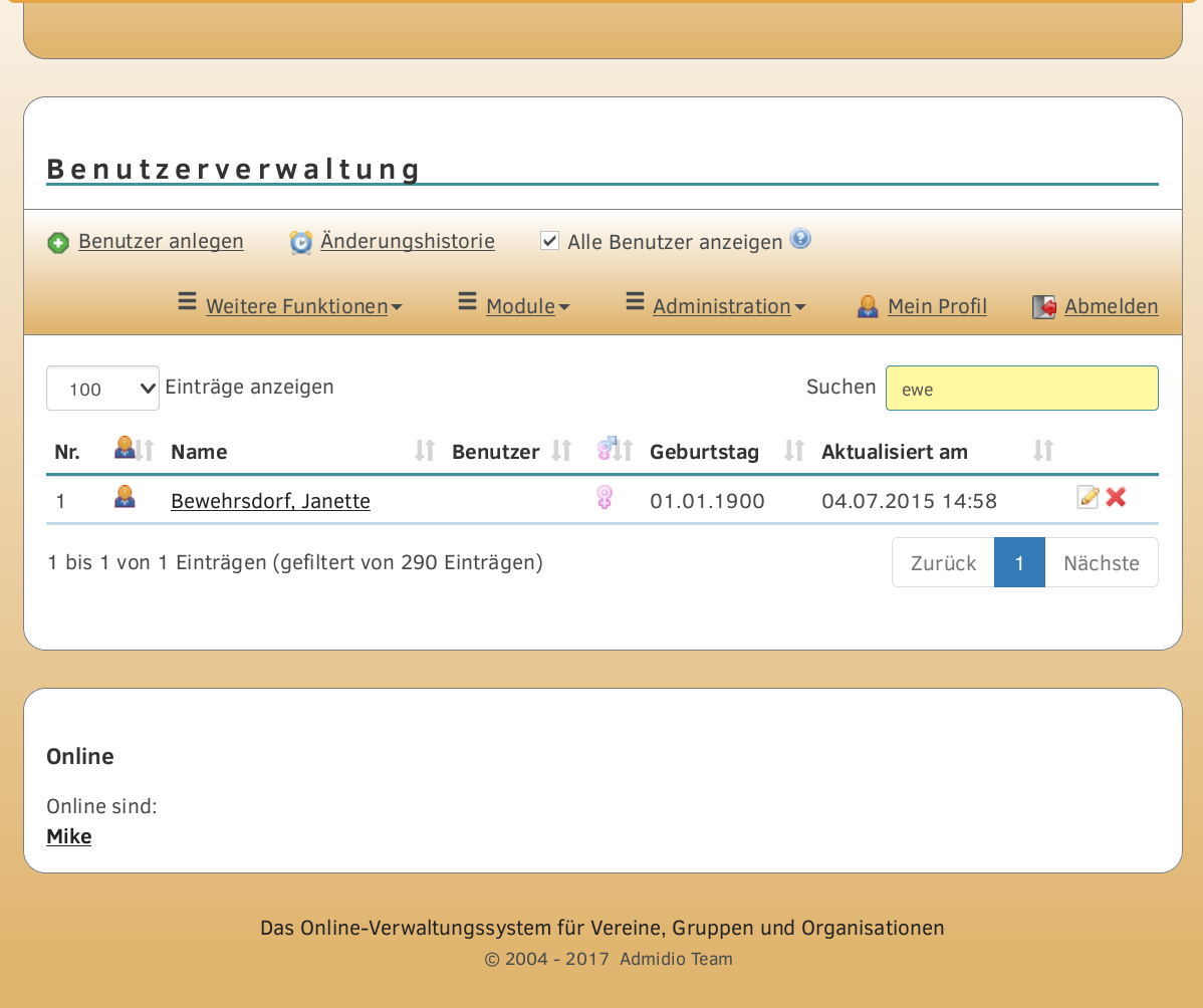

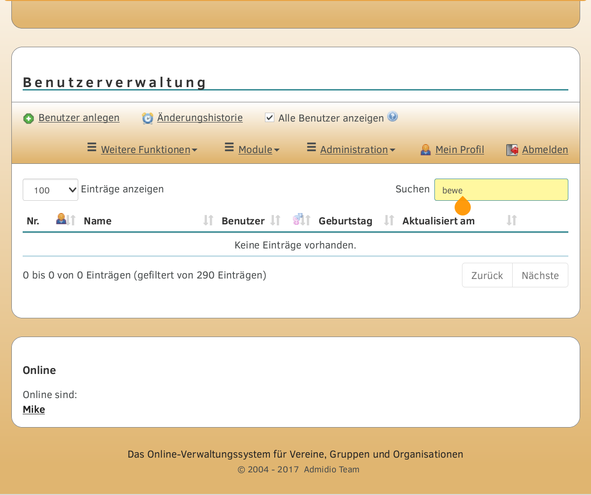

Hallo Thomas
danke für die schnelle Antwort und den Tip.
Beim neu angelegten Testbenutzer funktioniert die Suche korrekt.
Bei den bestehenden Mitgliedern nachwievor nicht.
Hätte ich nicht von v3.2.3 auf v3.2.10 springen dürfen, sondern hätte ich erst jedes Update dazwischen machen müssen ?
Wie bekomme ich das jetzt repariert ?

kurzes Statusupdate:
mittlerweise habe ich gemerkt das die Suche korrekt funktioniert wenn ich Groß-/Kleinschreibung beachte.
Gruss
Mike
