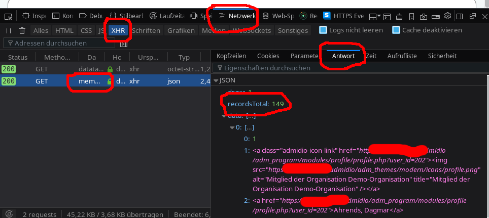

Könnt ihr mal auf v3.3 aktualisieren? (Vorher Backup machen!) Download link: https://github.com/Admidio/admidio/archive/v3.3.zip
Tritt hier das Problem noch immer auf?
Bzw was ihr auch noch vorher überprüfen könntets:
Developer Tools aufmachen, in den Netzwerk Tab wechseln, Seite neuladen, auf XHR einschränken, den Eintrag mit "members_data.php?..." suchen, dort auf Antwort Tab wechseln. In der Antwort müsste es ein Property "recordsTotal" geben. Ist der Wert größer 0? Oder ist die Antwort leer und es gibt gar kein Property "recordsTotal"
