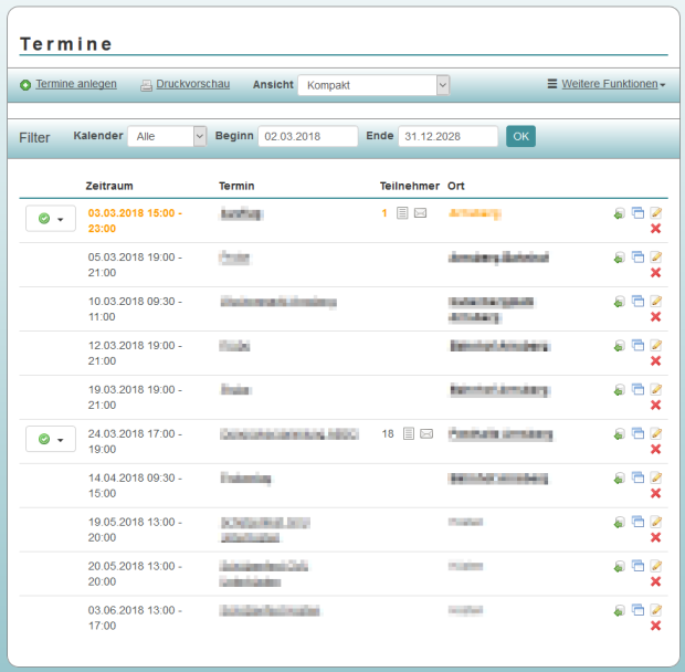

der Button ist in der Terminübersicht bei den übernommenen Terminen nicht da.

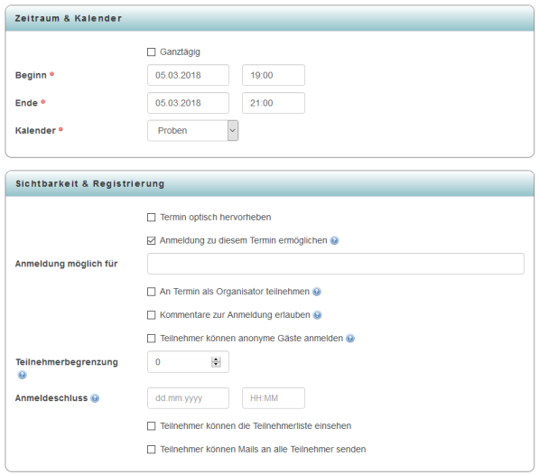

Ich habe mal zwei Screenshots erstellt, einmal von der alten Version:
und einmal von der neuen Version:
Die beiden Termine mit Anmeldemöglichkeit im neuen Admidio sind auch nur deswegen da, weil ich sie manuell nach dem Update auf "Anmeldung zu diesem Termin ermöglichen" umgestellt habe. Wenn ich einen übernommenen Termin bearbeite, ist der Haken für "Anmeldung zu diesem Termin ermöglichen" zwar da, die Möglichkeit zur Anmeldung ist jedoch nicht da. Mir ist gerade aufgefallen dass auch keine Gruppe eingetragen ist im Feld "Anmeldung möglich für":
Vermutlich ist dass das Problem...
