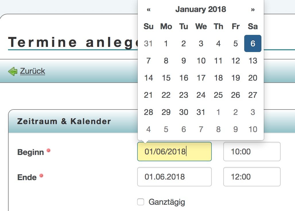

Der Datepicker funktioniert nicht richtig wenn er als erstes Element verwendet wird.
Formatierung stimmt nicht:
$form->addInput(
    'date', 'Datum', $obj->getValue('date', $gSettingsManager->getString('system_date')),
    array('type' => 'date', 'property' => HtmlForm::FIELD_REQUIRED)
Ich habe mir vorerst mal so geholfen:
$form->addInput('', '', '', array('property' => HtmlForm::FIELD_HIDDEN));
$form->addInput(
siehe auch viewtopic.php?f=4&t=7942

Ich habe jetzt noch mal getestet und im Originalmodul dates das nachgestellt.
In der Datei dates_new.php habe ich die openGroupBox('gb_period_calendar') mit allen Inhalten direkt nach new HtmlForm('dates_edit_form') verschoben.
Das Element addCheckbox('dat_all_day') musste ich nach hinten verschieben, also hinter die 2 Datumsfelder addInput('date_from') und add_Input('date_to').
Wenn du jetzt einen neuen Termin anlegst funktioniert der erste Datepicker von 'date_from' nicht, der von 'date_to' schon.
Da hast du dann beide zum Testen untereinander.
Beim ersten ist das Datum auf englisch und der Heute Button unten fehlt. Beim zweiten passt alles.
Ja, ich habe einen 2. Thread eröffnet, da das ein Fehler und kein Hilferuf ist. 8)
Du kannst den Thread im Sonstiges gerne löschen oder vielleicht mit diesem verschmelzen.
