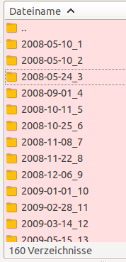

bei mir zeigt Filezilla hier bloss eine riesige Liste von Ordner mit Datumsbezeichnung.
Bildschirmfoto vom 2018-12-13 06-57-26.png (11.97 KiB) 19000 mal betrachtet
Und die EXIF Infos sind ebenfalls weg. Liegt das eventuell an einer bestimmten Version Admidio?

in Filezilla kannst Du doch mehrere Ordner zum Download markieren oder gleich den kompletten übergeordneten Ordner herunterladen.
Was die EXIF-Daten betrifft: überprüfe mal in Admidio unter "Einstellungen", ob beim Modul "Fotos" im letzten Abschnitt "Originale zusätzlich speichern" aktiviert ist. Nur dann gibt es die Originale als Unterordner des jeweiligen Upload-Datums. Wenn kein Häkchen gesetzt ist, werden die hochgeladenen Bilder entsprechend den Moduleinstellungen auf die maximale Bildanzeigegröße heruntergerechnet, wobei vermutlich auch die EXIF-Daten verloren gehen.

Richtig, das herunterladen mittels Filezilla ist kein Problem - wohl aber die Namensgebung. Nun - das Problem lag demnach bei der Einstellung "Originale zusätzlich speichern". Hier sind die EXIF Daten da. Da dies eine Frage des zur Verfügung stehenden Speichers ist: Könnte man nicht aufs wegstrippen beim anpassen verzichten? Trotz allem cool die Daten zu haben und auf ein paar Byte mehr oder weniger kommts vermutlich auch nicht drauf an?
