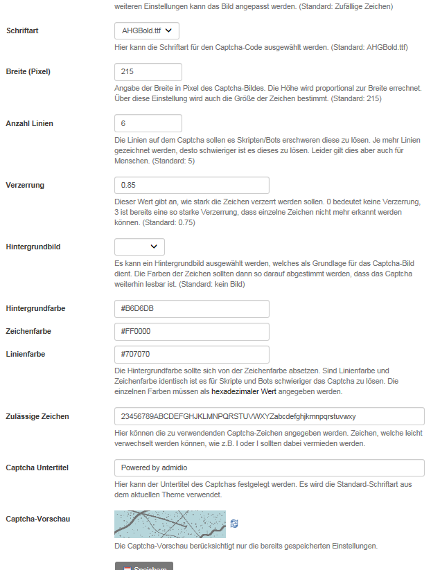

Hallo zusammen
habe gestern Admidio auf meinem webserver erfolgreich installiert und es funktioniert alles... mit einer Ausnahme:
Weder auf dem CAPTCHA noch auf den Fotos erscheinen die Texte. Kann mir jemand einen Hinweis geben?

Kannst du einen screenshot posten?

was mache ich falsch?
