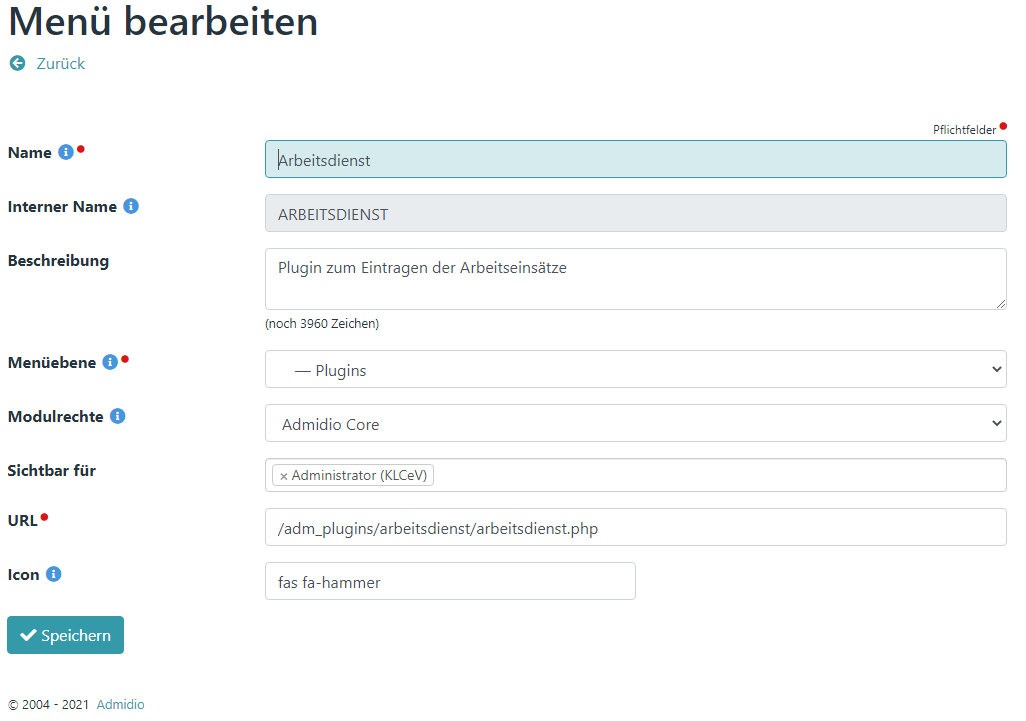

Nach der gleichen Verfahrensweise habe ich auch den Arbeitsdienst installiert. (Plugin hochgeladen, unter dem Punkt Menü einen Link erstellt (/adm_plugins/arbeitsdienst/arbeitsdienst.php)). In dem Punkt "Sichtbar für" wurde Administrator ausgewählt.

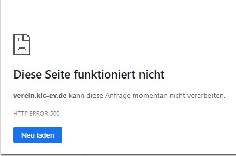

Hab die aktuelle Version von der Website runtergeladen und installiert, auch bei mir entweder leere Seite oder 500er error

Beim Aufruf des Plugins kommt keine Anzeige, jedoch eine Fehlermeldung: HTTP ERROR 500 - Diese Seite funktioniert nicht. (Siehe
HTTP Error 500.PNG (8.01 KiB) 60848 mal betrachtet
Bild HTTP...)
Das Plugin ist entsprechend im Menü - Plugins eingebunden (siehe
Plugin Arbeitsdienst.PNG (26.8 KiB) 60848 mal betrachtet
). Wie beschrieben ist das Plugin Mitgliedsbeitrag zuvor installiert worden. Dies funktioniert auch Fehelerfrei.

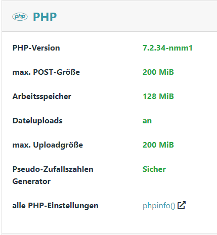

Folgende PHP Version ist eingestellt (
Das System auf dem Admidio installiert ist ist ein Webhost als Subdomain unter Linux.
Über eine Antwort und einer neuen Version würde ich mich freuen.

PHP 8.1 Version
