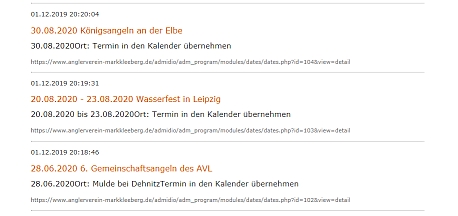

der Feed von Admidio wird auf unserer WP-Homepage wieder dargestellt. Das Problem mit der Zertifizierung konnte der Hoster lösen. Ich nutze das kostenlose Free-SSL Zertifikat von Alfahosting.
@Fasse Wo kommt die Meldung im Feed "Termin in den Kalender übernehmen" in der Beschreibung her? Kann man das entfernen?
Kann man im Feed zwischen den einzelnen Elementen (z.B.: Datum, Ort in der Beschreibung) Leerzeichen einfügen?
Ich habe mal ein Beispiel zur Verdeutlichung angefügt. Gruß Jörn

Re: Admidio Events + Wordpress funktioniert nicht
Du kannst so eine Sortierung relativ leicht fixen, die Zeilen im Code sollten problemlos zu finden sein, ansonsten könnte ich dir auch dabei behilflich sein, kenne mich sehr gut mit Wordpress Plugins etc. aus.Ruckhaber hat geschrieben: ↑24. Jun 2020, 10:32 Hallo Fasse,
das Ändern des RSS-Feeds hat etwas gebracht.![]()
Das Plugin "Feedzy RSS Feeds" lief auch ohne validiertem Feed.
Aber nach der Änderung laufen nun auch der Standard-Anzeiger RSS von WP, das Plugins "Super RSS Feed" sowie "WP-RSS Import". Weitere habe ich nicht getestet. aber: Die Plugins "Feedzy RSS Feeds", "RSS" von WP und "WP-RSS Import" stellen den Feed nicht nach dem Datum der Events dar, sondern nach dem Datum der Erstellung des Events. Das war im Originalplugin besser gelöst.
Das Plugin "Super RSS Feed" bekommt die Events nach dem Datum des Events sortiert. Und das gilt auch für die Feed Bewertungen, was laut dem Artikel problematisch sein könnte. Leider wird aber im Feld "Beschreibung" immer noch angezeigt: "Termin in den Kalender übernehmen" und die Leerzeichen zwischen den einzelnen Beschreibungen stimmen auch nicht. Ich lasse erst einmal die Beschreibung ausgeschaltet. Besser als nichts. Vielleicht kann man den Feed noch optimieren.
Gruß Jörn
