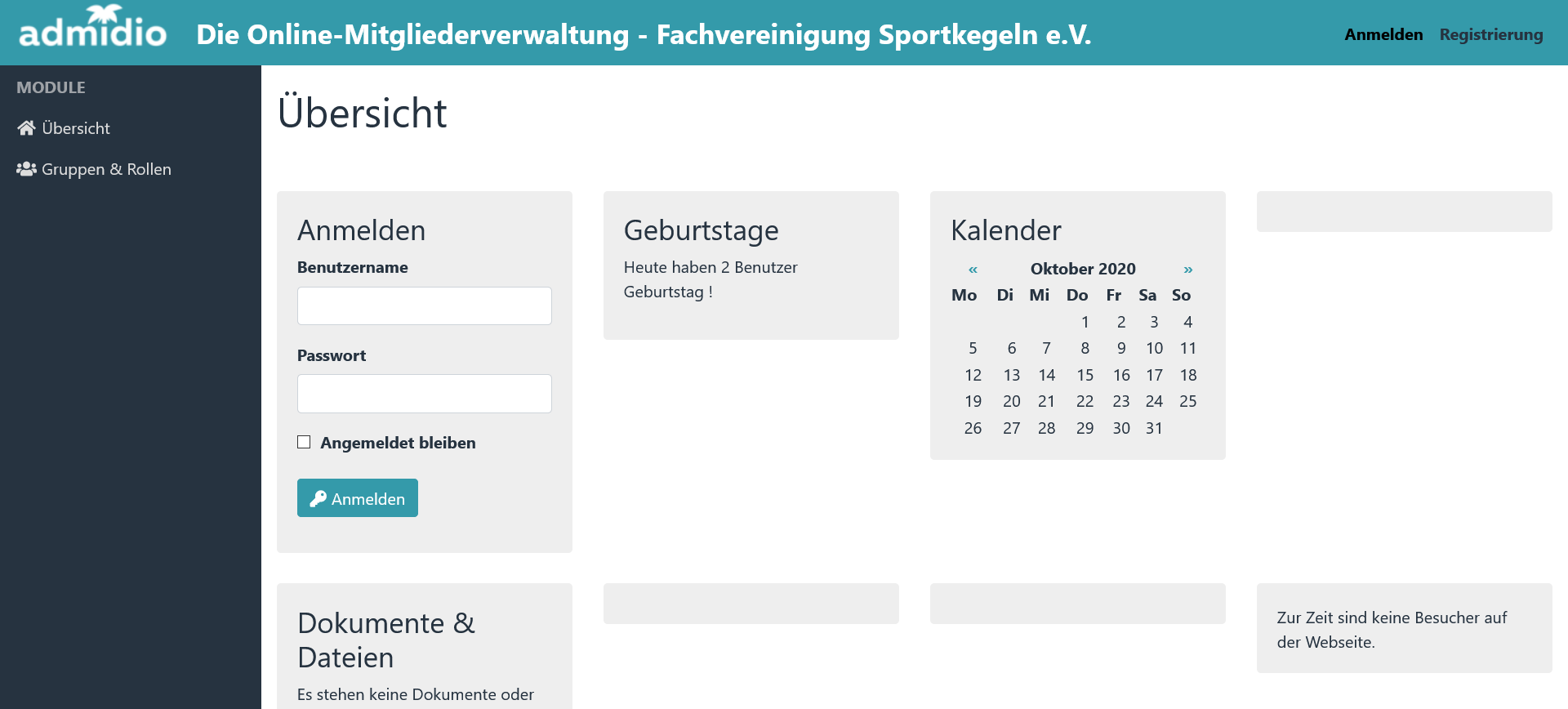

Beim Testen der neuen Version, die ich als gelungen bezeichnen möchte, und mit meinen Einstellungen ist mir folgendes aufgefallen:
Die erste 'Seite' sieht bei mir so aus:
nach Abmeldung
nach Abmeldung
Übersicht - 1. Aufruf der MV Admidio.png (69.46 KiB) 58735 mal betrachtet
Nach der Abmeldung sieht es dann so aus:
1. Aufruf
1. Aufruf
Übersicht - nach Abmeldung.png (73.7 KiB) 58735 mal betrachtet
Wie man sieht erscheint auf der linken Seite: Module darunter Übersicht und darunter Gruppen & Rollen

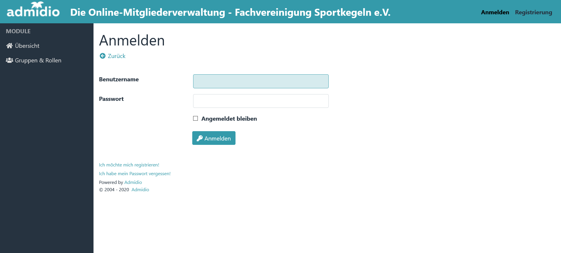

klickt man Gruppen & Rollen an erscheint:
nachdem auf Gruppen & Rollen geklickt wurde
Sicht nachdem auf Gruppen & Rollen geklickt wurde.png (46.12 KiB) 58735 mal betrachtet
und der 'Zurück' Button aktualisiert nur diese Sicht.

die Anmeldung gibt es einmal als Plugin, welches auf der Übersichtsseite angezeigt wird und dann fest in Admidio nur als Anmeldeseite hinterlegt. Sie funktionieren auch leicht anders. Das Plugin zeigt nach erfolgreich Anmeldung Infos an.
Bei dir werden jetzt einige Bereiche auf der Startseite nur mit einem grauen Balken angezeigt. Hast du diese Module deaktiviert oder nur für Besucher deaktiviert?
Re: Übersicht vor 1. Anmeldung ungleich nach Abmeldung
die Module: Ankündigung, Fotos, Gästebuch, Grußkarten, Termine und Weblinks sind deaktiviert.
Mit den leeren Bereichen kann ich 'leben', nicht sichtbare Bereiche wären natürlich noch besser.
Nach Abmeldung wird bestätigt, dass ich erfolgreich abgemeldet wurde und dann weitergeleitet auf die 'Übersicht nach Abmeldung' s. Anhang. Es wäre ok. wenn die 'erste' Seite erscheinen würde.
Es erscheinen aber zusätzlich Sidebar-Einträge wobei das Problem bei: Gruppen & Rollen liegt, s. Problembeschreibung vom Anhang Gruppen & Rollen.

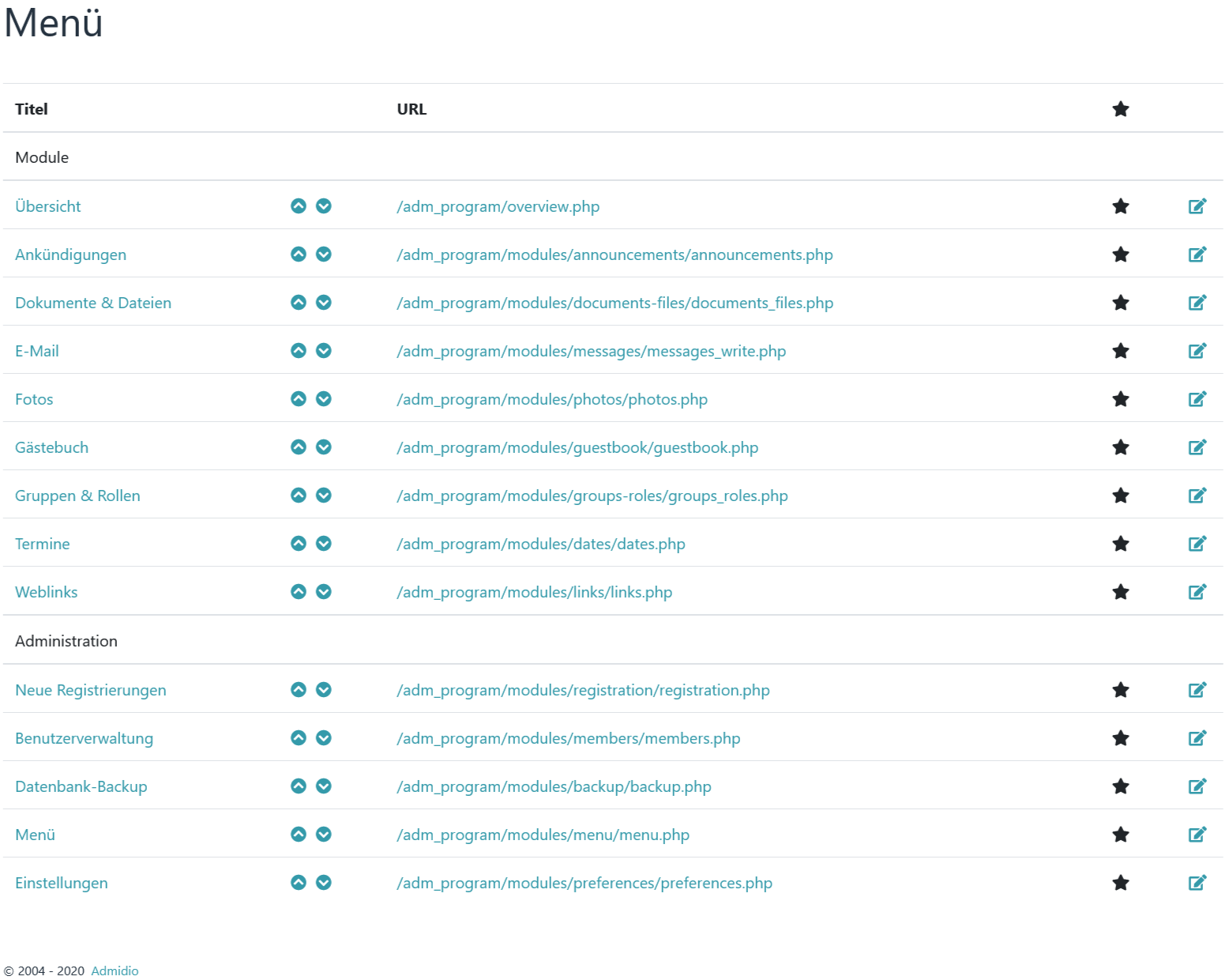

zu 1: sieht bei mir so aus:

Deine Probleme mit dem Menü kann ich leider ebenfalls nicht nachvollziehen. Der Gruppen & Rollen-Link wird bei mir nicht angezeigt, wenn ich ausgelogged bin. Hast du mal den Browser neu gestartet und dir das noch einmal angeschaut?
