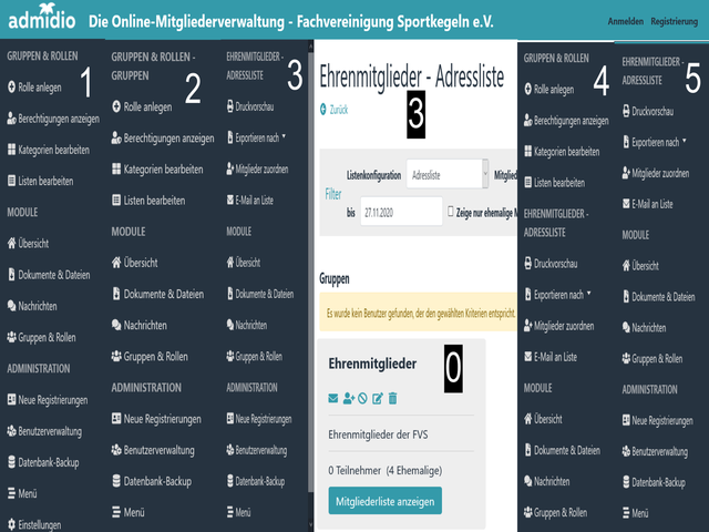

Beim testen V4.Beta.4 ist mir aufgefallen, dass nach der Anzeige von Mitgliedern einer Gruppen folgendes passieren kann:
ich habe eine Gruppe mit 0 Teilnehmern und 4 Ehemaligen und möchte mir als Admin nur die Ehemaligen anzeigen lassen !
In der V3.x ist das möglich; in V4.Beta.4 nur über den Umweg: zuerst die Teilnehmer dann die Ehemaligen; habe damit kein Problem ! aber beim 'zurück' entsteht das Problem. Habe mal die einzelnen Schritte als Bild erstellt und so sieht es aus:
Gruppen & Rollen Ehrenmitglieder .png (214.62 KiB) 31982 mal betrachtet
0 = Gruppe Ehrenmitglieder (4 Ehemalige) die ich mir ansehen möchte
1 = Sidebar nachdem Gruppen & Rollen angeklickt
2 = jetzt den Filter auf Gruppen gesetzt
3 = 0 Teilnehmer angezeigt; wenn Häkchen: zeige nur ehemalige Mitglieder dann werden die auch angezeigt
4 = zurück geklickt
5 = dann Übersicht angeklickt
nun erscheint die Ehrenmitglieder Adressleiste vor der Übersicht !
wenn ich die Übung nochmals mache habe ich die Ehrenmitglieder Adressleiste 2 mal
da ist der 'Rückweg' nicht korrekt !
Grusz greno

Dein Problem mit dem Menü bekomme ich aber trotz deiner tollen Dokumentation nicht nachvollzogen. Bei mir sieht das Menü dann immer richtig aus :/

habe soeben, So 29.11.20, in der Demo-Organisation eine Groups mit dem Namen test angelegt. Diese Groups hat keine user.
Nachdem ich nun 2 mal die nicht vorhandenen Mitglieder sehen wollte erscheint auf der linken Seite folgendes Bild:

nun nochmals Overview gedrückt und dann sieht es so aus:

jetzt kann ich es nachvollziehen. Es muss wohl zwingend eine Rolle mit 0 MItgliedern sein, damit das passiert.
Ich schau mir das mal genauer an.

So, das Problem ist jetzt auf dem Playground behoben :)
