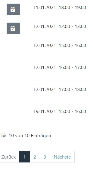

es wäre mir gar nicht aufgefallen, jedoch sind einige Beschwerden von Benutzern eingegangen, das man sich nicht zu den Terminen eintragen kann. Ich habe mit der Version 4.01 neue Termine eingetragen. Diese Termin dürfen nur von einer bestimmten Rolle gebucht werden. Wenn aber jemand diese Rolle hat wird der Button vor dem Termin nicht zur Teilnahme angezeigt. Da steht nix. Wenn ich den Termin nun ändere mit einer Rolle die darüber angezeigt wird, dann passiert auch nichts. Selbst die Haupt-Rolle die jeder User erhält funktioniert nicht. Ich kann eintragen was ich möchte, es wird vorne nichts angezeigt. Kein Button kein Hinweis, nix. Das ist für ein Buchungsportal fatal. Auch das Rücküberschreiben in den Modulen auf vorher funktionierende Versionen hat nichts gebracht. Irgendwas scheint in der Datenbank zu fehlen das der die vergebenen Rollen nicht findet, oder einfach nicht hat.

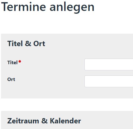

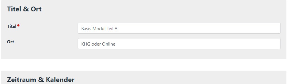

Der erste Unterschied ist das in meiner Installation das Land gar nicht aufgeführt wird.
Bei der Termin Bearbeitung
Screenshot 2021-01-06 083824.jpg (25.13 KiB) 13269 mal betrachtet
Und auch bei Neueintrag wird das Land nicht abgefragt.
Screenshot 2021-01-06 084054.jpg (18.79 KiB) 13268 mal betrachtet
Könnte mir vorstellen das dort ein Fehler durch fehlende Daten produziert wird.

1. Mit der 4.02 sind die Anzeigefehler vor den kompakten Terminen erledigt.
2. Sollte der verpennte Typ hier vor meinem Rechner die Ablaufdaten kontrollieren. 20/21 Problematik. Und wenn der Termin abgelaufen ist dann wird ja auch sinnigerweise nichts angezeigt.
Bumm, weg ist er
