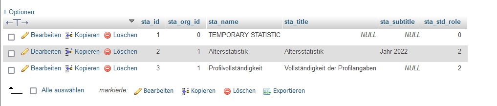

Re: Statistikeditor - Fehlermeldung
ich habe auch weiterhin unter Admidio Version 4.1.2 den Fehler, dass ich den Statistikeditor nicht aufrufen kann.
Nach dem Anklicken des Menüpunktes aber auch nach dem von dir empfohlenen Direktaufruf entsteht eine Pause von einigen Sekunden und danach kommt eine weiße Seite mit der Fehlermeldung:
Fehler: Umleitungsfehler
Beim Verbinden mit www.xxxxxxxx.de trat ein Fehler auf.
Dieses Problem kann manchmal auftreten, wenn Cookies deaktiviert oder abgelehnt werden.
Ich nutze den Firefox in der neuesten Version.
Kannst du den Fehler reproduzieren und eingrenzen?
Ich habe dir mal den Inhalt der Tabelle adm_statistics als Bild angefügt.
Danke und Gruß
Frank

- Tabelle.jpg (82.32 KiB) 212870 mal betrachtet
der Fehler tritt auch bei mir auf.
Den Eintrag in der Datenbank habe ich ebenfalls nicht gefunden.
Viele Grüße und alles Gute für 2024!
