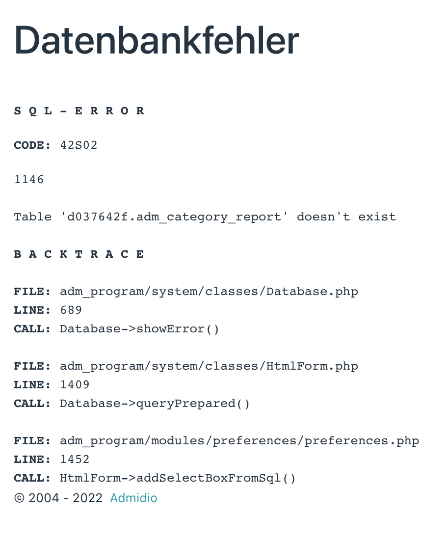

Sitze gerade mit meinem iPad dabei. Leider zeigt mir hier der Browser (Chrom) nur einen weißen Bildschirm.
Habe nun mal Debug eingeschaltet und siehe da, es wird ein Datenbankfehler angezeigt.
DB Fehler_Aufruf Einstellungen.png (96.5 KiB) 23544 mal betrachtet
Auch hat das Log File nach dem Update Fehlermeldungen. Denke nach dem einschalten vom Debug noch mehr. Habe zwei Logs angehängt, Version 4.0.8 und 4.1.
Lieben Dank für deine Unterstützung.
Viele Grüße und streßfreien Tag.
Andreas

Irgendwie scheint das Update nicht komplett durchgelaufen zu sein. Bitte schau mal unter Einstellungen > Admidio Update was dort als letzter Schritt für eine Zahl steht.

Einstellungen geht ja nicht öffnen, dies ist ja das Problem. Siehe Bild Datenbankfehler
