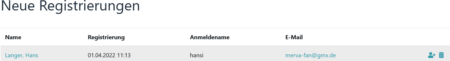

Hansi will sich registrieren und ich will ihn zuordnen; er wird schon gefunden;ich ordne ihn zu und die Daten werden angeblich gespeichert! dann erfolgt der Hinweis ! und wenn ich mir seine Daten anschaue ist der Anmeldename gespeichert aber die Mail-Adress nicht !
- Hansi Anmeldename ohne Mailadresse.png (17.58 KiB) 22069 mal betrachtet
- Hansi gefunden.png (18.58 KiB) 22069 mal betrachtet
- Hansi Registrierung.png (14.51 KiB) 22069 mal betrachtet

Zu dem Problem mit deiner Zuordnung mit der nicht vorhandenen E-Mail-Adresse. Wie war da der Stand vor der Zuordnung? Hatte der Benutzer vorher bereits eine E-Mail-Adresse oder wurde die erst bei dem neuen Benutzer aus der Registrierung angegeben?

habe vergessen Dir auf Deine Frage eine Antwort zu geben;
Benutzer hatte vorher keine E-Mail-Adresse, sie wurde erst bei der Registrierung angegeben.
Somit hat admidio KORREKT funktioniert da das Häkchen nicht vorhanden war !
