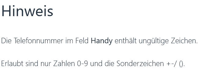

Hallo admidio-team, hallo Fasse,
habe soeben versucht die Handy-Nr. eines Mitgliedeszu ändern aber leider nicht möglich (zu lang ?)
bei der Handy-Nr. fehlte die führende NULL; so sollte es dann aussehen
nachdem ich speichern wollte erschien
Handy Hinweis.png (10.65 KiB) 15799 mal betrachtet

ich habe das gerade mal im Demo-Bereich als auch bei mir lokal ausprobiert. Dort kann ich problemlos Telefonnummern mit führender 0 eingeben und speichern.
Kannst du das mal im Demo-Bereich ausprobieren.
Re: Handy-Nummer in der Profile
nachdem ich die vorhandenen 10 Zeichen gelöscht und dann gespeichert, anschließend die 0 + 10 Zeichen eingefügt und gespeichert habe ist alles ok ! DANKE für Deinen Bemühung !
Es funktioniert aber NICHT auch in der DEMO wenn vor die vorhandenen Zahlen eine 0 (Null) eingefügt werden soll !
Soeben bei Paul Schmidt ausprobiert ! da steht jetzt nur noch : 1233429833

jetzt kann ich es auch nachvollziehen. Das Problem tritt wirklich nur auf, wenn man nachträglich die führende 0 hinzufügt.
Das schaue ich mir mal an.
Beiträge: 6384
Das Problem ist dann mit der 4.1.11 behoben.
