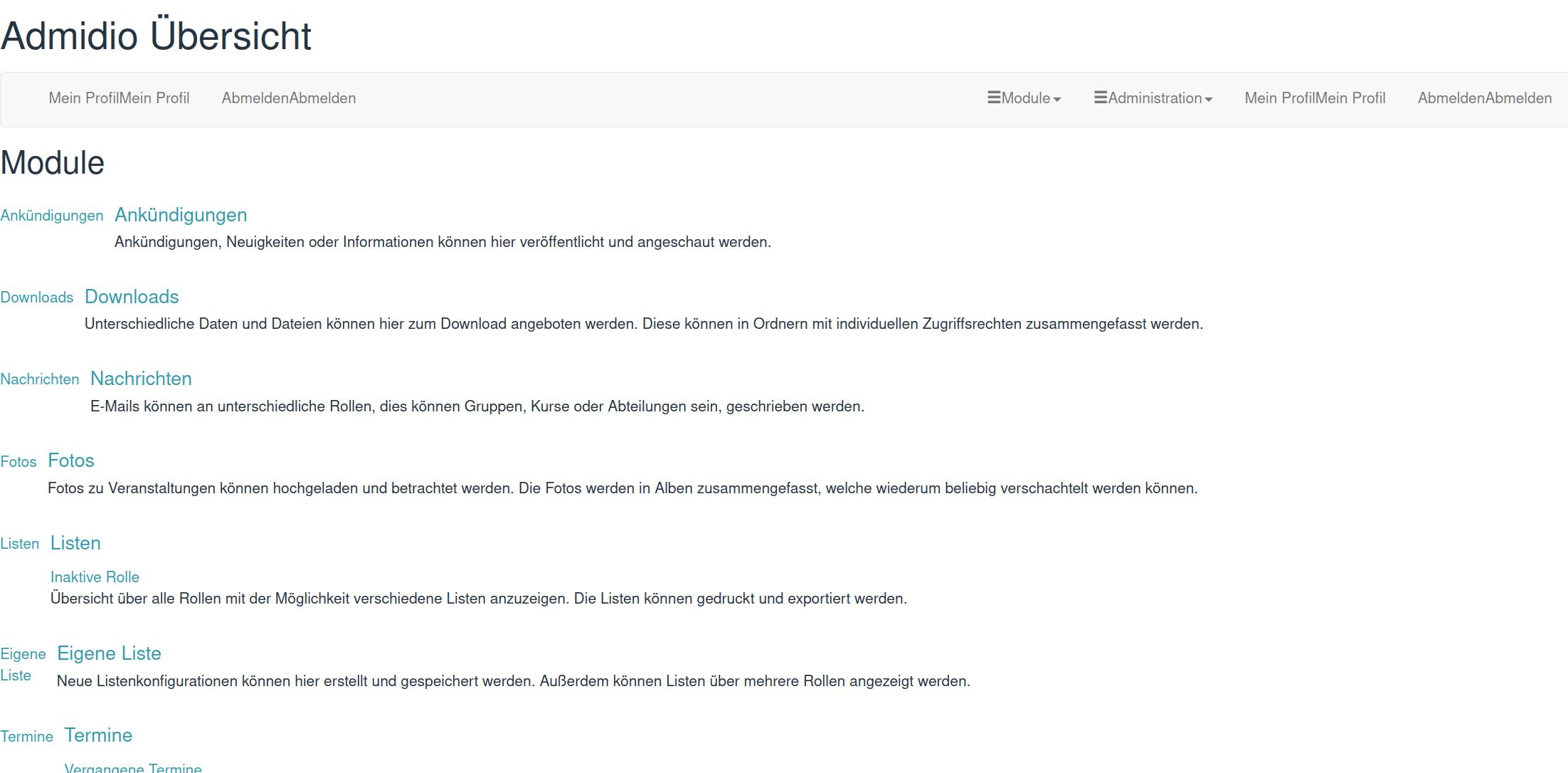

So, ich bin ein bisschen weiter gekommen.
Ein Fehler-Log habe ich gefunden. Die Einträge dort konnte ich soweit interpretieren, dass mir eine Datei fehlt. Tatsächlich habe ich dann festgestellt, dass ich offensichtlich die Ordner /modules und /system aus dem Update-Paket nicht mit auf den Server übertragen habe, warum auch immer. Das habe ich nachgeholt und hatte dann tatsächlich eine Anzeige beim Aufruf der Admidio-Seite (die URL zu der ich geleitet wurde war: https://<domain>/admidio/adm_program/installation/update.php?mode=2)
Dort gab es sinngemäß die Info, dass meine Dateien schon upgedated wären, aber meine Datenbank noch nicht. Ich habe den Prozess dann gestartet, der in einem white screen endete. Danach konnte ich mich aber anmelden, allerdings auch nicht viel mehr.
Ich habe dann manuell nochmal https://<domain>/admidio/adm_program/installation/update.php aufgerufen. Wiederum wurde mir das Update der Datenbank angeboten, diesmal von Version 4.1.10 auf 4.1.10. Scheinbar ist das Update vorher also (zumindest teilweise) gelaufen. Diesmal wurde das Update mit einer ordnungsgemäßen Meldung (so etwas wie: Update war erfolgreich) durchgeführt.
Beim Aufruf der Seite bekomme ich einen korrekten Anmeldebildschirm.
Wenn ich mich anmelde bekomme ich zunächst einen white screen und im Errorlog finde ich diese Meldung:
181795#0: *6340942 FastCGI sent in stderr: "PHP message: PHP Fatal error: Uncaught Error: Call to a member function fetchColumn() on bool in /var/www/vhosts/salt-n-light.de/httpdocs/saltnl/admidio/adm_program/system/classes/TableMessage.php:166

Nach einem einfachen Refresh der Seite wird dann aber ein (so weit ich das beurteilen kann) korrekter Übersichtsbildschirm angezeigt.
Einen Fehler gibt es aber trotzdem:
