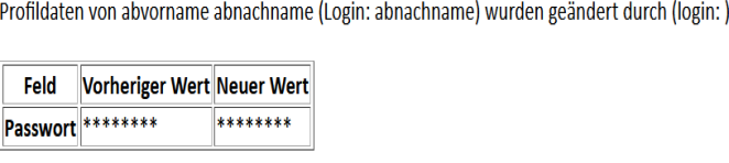

2. Benutzer:in 'Vorname Nachname' (Login: Nachname) wurde geändert
das sieht dann so aus:
Mitglied will sich registrieren 1.png (30.06 KiB) 40040 mal betrachtet

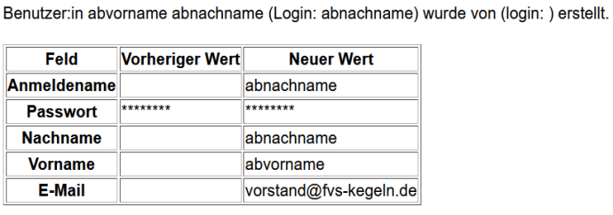

3. Benutzer:in 'Vorname Nachname' (Login: Nachname) wurde erstellt
Mitglied will sich registrieren 2.png (52.89 KiB) 40040 mal betrachtet

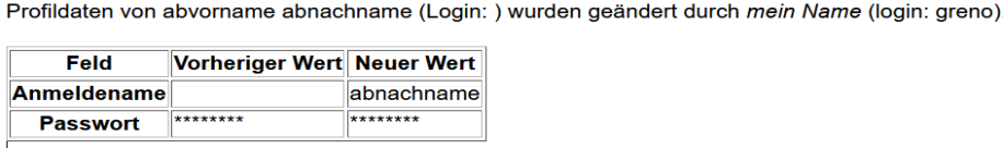

nach der Zuordnung dann die Mail mit dem Betreff:
Benutzer:in 'Vorname Nachname' (Login: ) wurde geändert
Mitglied wurde zugeordnet.png (41.11 KiB) 40040 mal betrachtet
