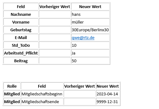

Re: Benachrichtigung bei neuen Einträgen und bei Profiländerungen
Beitrag von patryk »
Hallo, ich hoffe, ich kann mich hier an den Post dran hängen. Die Benachrichtigung über neue Mitglieder funktioniert. Jedoch habe ich das Problem, dass das Geburtsdatum der neuen Person falsch dargestellt wird. Wenn man es nachträglich neu setzt, gibt es eine neue Mail in der das Datum richtig angezeigt wird. Gibt es eine Möglichkeit, das grade zu biegen?
Wir benötigen die Infos für andere Intnerna, daher ist es etwas "lästig"
VIele Grüße
Patryk

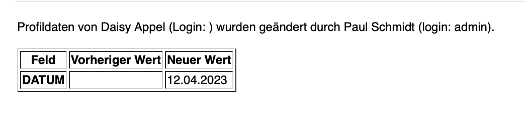

Hallo Patryk,
ich bekomme das Problem leider nicht nachgestellt. Im Demo-Bereich sieht es so wie in meinem Screenshot aus.
