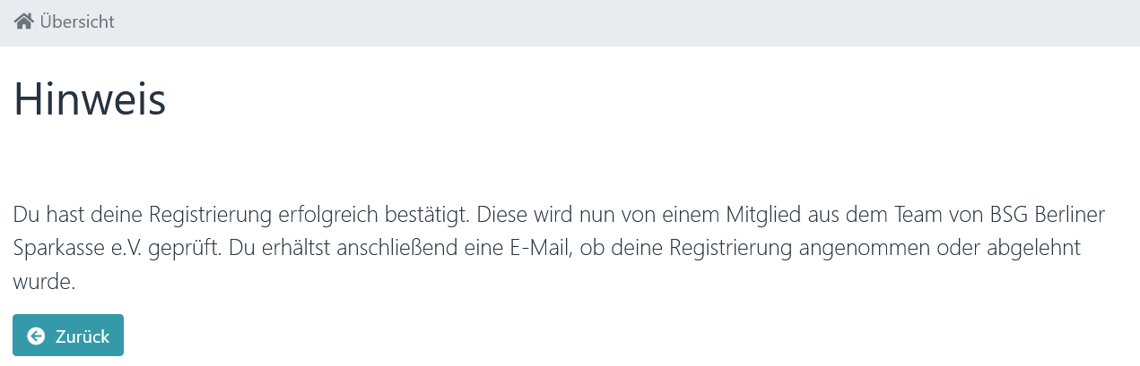

Nachdem der Verein in einer Mail seine Freude über die neue Registrierung ausgedrückt hat, bitten wir den Neuen auf den folgenden Link zu klicken: hier erscheint dann der Link und wenn er ihn benutzt bekommt er den folgenden Hinweis:
Leider funktioniert der ZURÜCK Button nicht ?

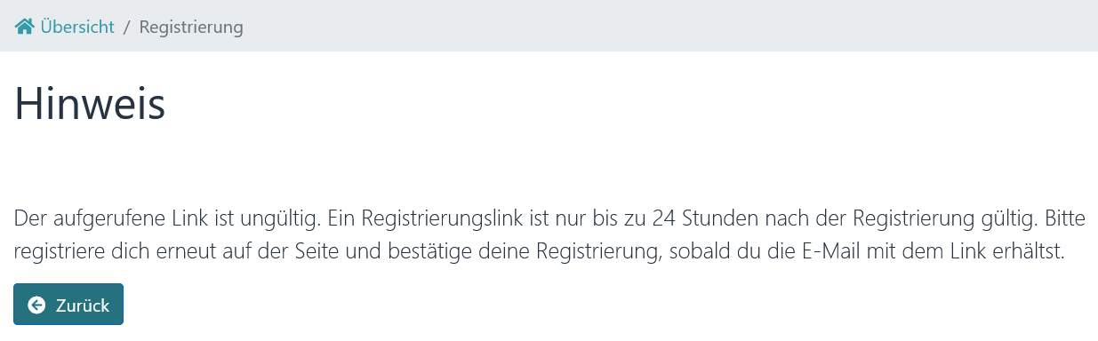

benutzt man ihn erscheint:

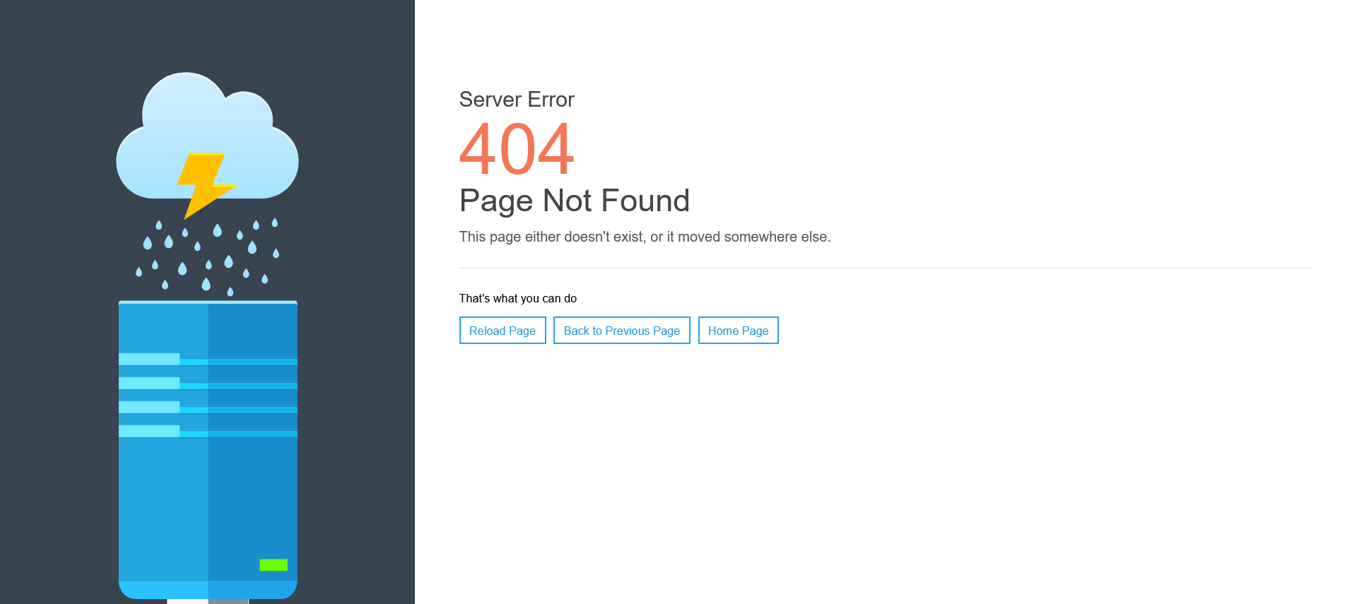

nun in V4.3 gibt es 'Page not found' wenn der Neue den link nutzt und dann weiter anklickt !
Der Fehler hat die folgende URL:
https://www.bsg-berliner-sparkasse.de/a ... erview.php
richtig müsste es so sein :
