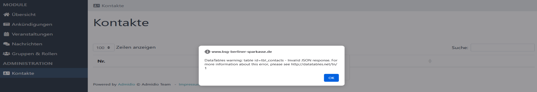

In V4.3.1 werden ihm beim Klick auf Kontakte alle Registrierte angezeigt und man kann sich die Daten ansehen sofern das Recht dazu vorhanden ist. ok !
In V4.3.3 funktioniert das aber nicht, denn der Klick führt zu dem folgendem Fehler :
Kontakte Fehler.png (63.54 KiB) 295981 mal betrachtet

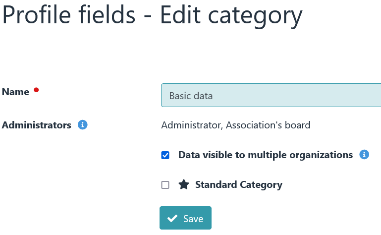

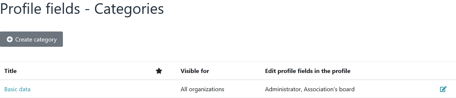

zuerst auf : Contacts/Profile fields/Categories/Edit category
Profile fields - Categories.png (18.25 KiB) 295904 mal betrachtet
dann EDIT diese (Basic Data) das sieht dann so aus:
Profile fields - Edit category.png (12.76 KiB) 295904 mal betrachtet

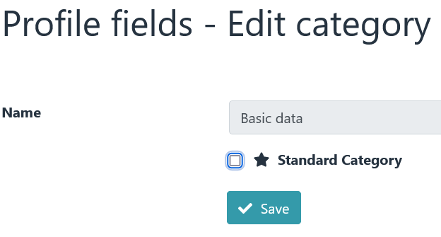

durch Klick irgendwo auf dieser Seite verschwindet der 'Schleier' um Standard Category
nun save ergibt HTTP ERROR 500
nun zurück und es erscheint:
Profile fields - Edit categories.png (20.4 KiB) 295904 mal betrachtet
das Häkchen bei Data visible to multiple organizations entfernt und save
das wars !!

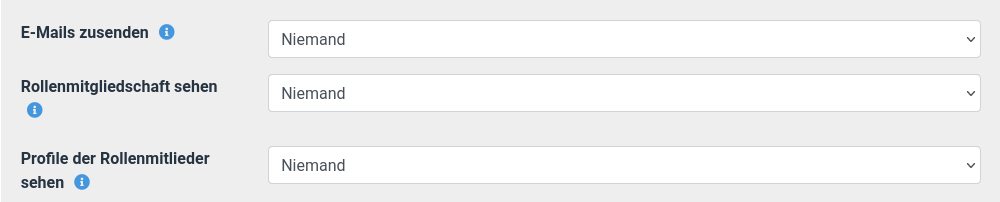

Vielen Dank für die Antworten, ich habe mir alles gut durchgelesen und verstehe, dass angemeldete Nutzer*innen nur Kontakte sehen können, wenn sie dazu berechtigt sind.
Ich habe jetzt bei allen Gruppen die Berechtigungen rausgenommen:
Allerdings sieht mein Testkontakt dennoch unter dem Menüpunkt "Kontakte" die Vornamen aller Kontakte:
Wenn ich hier dann auf einen Namen klicke, kommt der Hinweis: "Du hast kein Recht, diese Aktion auszuführen."
Das ist schon mal gut. Aber kann ich es auch so einrichten, dass hier gar keine Namen angezeigt werden? Könnte ich z. B. das Modul Kontakte grundsätzliche für alle Nutzenden ausblenden und nur als Admin darauf zugreifen?
