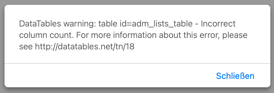

Guten Tag,
ich habe die UUID zwar jetzt gefunden - wenn ich eine eigene Listenkonfiguration anlege. Sobald ich hier aber das Feld auswerten möchte, verschiebt sich das Ergebnis in den Spalten. Vorne wird eine von mir nicht definierte Spalte "Gruppen" angelegt (hier im 1. Eintrag der Nachname, ab der 2. Zeile der Wert "Teilnehmende"). Vorab erscheint die im Dateianhang ausgeschnittene Fehlermeldung bzgl. einer falschen Spaltenanzahl.

Re: UUID exportieren
Hallo PeDro,
das ist ein Fehler im Programm. Du kannst die entpackte Datei aus dem Anhang im Ordner adm_program/system/classes ersetzen, dann funktioniert die Listenansicht auch mit der eindeutigen Admidio-ID.
Lieber Fasse,
herzlichen Dank für die Info und die Korrekturdatei. Jetzt hat es problemlos funktioniert.
